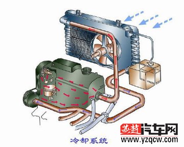

        冷却系统工作原理科普
        冷却系统之名,但凡经常摸车的朋友都会有所耳闻,不过冷去系统到底是怎么工作的,不少朋友恐怕就不得而知了。首先我们来看一下冷却系统的作用和工作原理吧。
      & x# [6 E2 J/ f5 o; U7 v

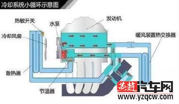

        汽车发动机并不是在在任意的气温条件下就可以工作的,而是必须维持一个比较正常的温度范围,通常80℃—90℃是比较理想的状态,这个时候发动机会工作的很好,油耗也比较少。当发动机温度不正常时,发动机配备的冷却水就会在水泵的压力作用下将储液罐里的冷却液体输送至发动机缸体,液体便开始在气缸周围的发动机通道里流动循环,通过液体带走发动机多余的热量,最后又流回储液罐。发动机温度的可允许温度范围在60℃—120℃之间,现代汽车绝大多数都配备了水温表,从水温表的刻度就可以看出。
      : `  J: A" L( D- {* h  |4 ~( w
        冷却系统的作用
        冷却系统的作用旨在将发动机的温度控制在一个理想的范围内,即80℃—90℃。低于或者超过这个范围,冷却系统都会自动进行调节。
      : R' G2 i6 k& f% m' S
        发动机的温度过高过低都不理想,当温度高于理想温度时,发动机更容易被磨损,此时冷却系统会加快冷却液的循环速度来降温,由于冷却水泵的动力来源于发动机,所以,冷却水泵提供功率其实是发动机提高了功率,消耗了更多的汽油,增加了油耗!温度低于理想温度时,由于发动机温度不够,发动机会自动加大有喷量来提高发动机温度,此时油耗也会增加。
        由此可见,冷却系统的作用不光是将发动机的温度控制在一个合理的范围之内,对于保护发动机减少磨损,降低汽车油耗也是功不可没!

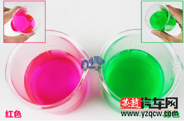

        汽车防冻剂的种类很多。像无机物中的氯化钙、有机物中的甲醇、乙醇,俗名酒精)、乙二醇、丙三醇(俗名甘油)、润滑油以及我们日常生活中常见的砂糖、蜂蜜等,都可作为防冻液的母液,再加入适量纯净软水后,即可成为一般意义上的防冻液。大多防冻液的颜色为红色或绿色,以观察是否泄露,或与发动机其他液体相区别,避免混淆。
