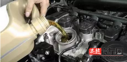

        二、机油太多
      7 W% X; Y- ]4 {8 b4 h) ^
      - d$ ~- h$ z, y/ O8 S
      8 ^! d, J2 {4 }% x
      8 o* d) l1 j( B
        出故障当发动机油底壳中的机油不足时,轴承与轴颈等摩擦会因机油的量少二润滑不良,加剧磨损程度,甚至引发烧瓦轴事故。但是,如果机油太多,发动机在工作时曲轴柄、连杆大端会产生剧烈的搅动,不仅增加了发动机内部功率损失,而且还会使溅到缸壁上的机油增多,产生烧排机油故障。因此,发动机油底壳中的机油应控制在机油尺上、下刻线之间为好。
