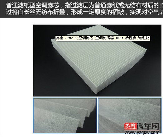

      1、普通滤纸型
      ' m) v! c2 n6 ?; R9 o" J
      * c! D- w/ f/ R; [
        普通滤纸型空调滤芯,主要指过滤层为普通滤纸或无纺布材质的滤芯。通过将白长丝无纺布折叠,形成一定厚度的褶皱,从而实现对空气的过滤。由于不具备其他吸附或过滤材料,只是利用无纺布对空气进行单纯的过滤,所以这种滤芯并不能对甲醛或PM2.5颗粒有很好的过滤效果。大部分车型在出厂时配备的原厂空调滤芯就是这种类型。
      ; ^1 Z5 p8 S4 M% q9 I
      , x( N! X5 ^' {3 F3 w
      优点:风阻小空调风量大、价格低廉,不易滋生细菌和产生异味。
      缺点:过滤效果差,不能抵御细小灰尘、病菌、PM2.5颗粒物和有害气体。
      过滤效果:较差。

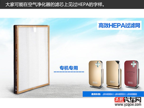

        HEPA空调滤芯,这两年随着雾霾的严重,空气净化器等等“防霾利器”层出不穷,大家可能在空气净化器的滤芯上见过HEPA的字样。那么HEPA到底是什么呢?
      % ?" e/ R& C2 c1 l
      . _/ |; K+ X3 Q; g1 Z
        HEPA是High Efficiency Particulate Air filter的缩写,意为“高效粒子空气过滤器”。HEPA的标准是,对直径为0.3微米微粒(PM0.3)过滤效率为99.97%。
        由此可见,HEPA滤芯对颗粒物的过滤能力非常强大,在过滤PM2.5方面是目前所有滤芯材料中最好的。但遗憾的是,单一的HEPA滤芯只能起到单效过滤的作用,对于甲醛等有害气体的过滤效果较差。HEPA有完整的空调滤芯产品,也有在原车空调滤芯上加装的HEPA过滤膜。

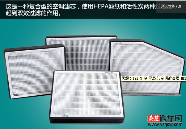

      4、HEPA滤纸+活性炭层滤芯
      3 K: b% i/ f8 S! B% j
      ' c. x% x0 k8 k
        从名字上就可以看出来了,这是一种复合型的空调滤芯,使用HEPA滤纸和活性炭两种过滤层,起到双效过滤的作用。空气进入HEPA滤纸进行颗粒物过滤,去除PM2.5,再通过活性炭层的吸附,将有害气体吸附,最终将清洁的空气送入空调系统。
        蜂窝状活性炭
      3 D! E- y$ p/ O
      ) y$ {% j; k9 o. Z6 ]/ @5 [
        这种空调滤芯的活性炭层有不同的放置方式,例如蜂窝状。这样放置的优点是可以保持空调滤芯结构的稳定性,避免在安装时受到外力挤压变形,甚至破损,影响效果。
        活性碳纤维
      ' f' c* u* b  A& f2 \
      1 ~' w9 b# K8 s
        什么是活性碳纤维?活性碳纤维是经过活化的含碳纤维,将某种含碳纤维经过高温活化,使其表面产生纳米级的孔径,增加比表面积,从而改变其物化特性。活性碳纤维为纤维状,纤维上布满微孔,吸附能力比颗粒活性炭在空气中高几倍至几十倍。
        简单来说,活性碳纤维相较于普通的活性炭,具有更强的吸附能力,而其纤维状的物理特性,也可以让过滤层更加密实,提升吸附效果。
      7 P! y' F/ i) X1 N% h) i
      2 |" \& `8 Z1 o8 c# D
      优点:多效过滤效果好、PM2.5和有害气体均可有效去除。
      缺点:风阻较大,空调风量较小。
      过滤效果:较好
