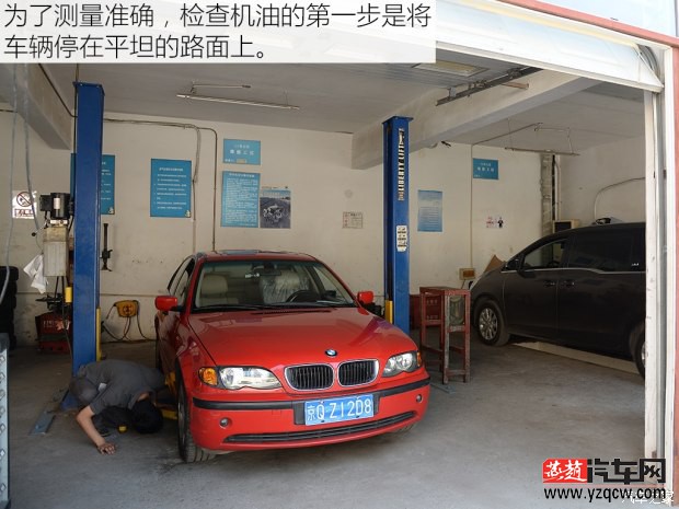

      ● 必须保证车辆停在平地
        因为机油油底壳是和地面保持平行的,所以在检查机油液面高度时,为了测量准确,车辆必须保持水平停放。
