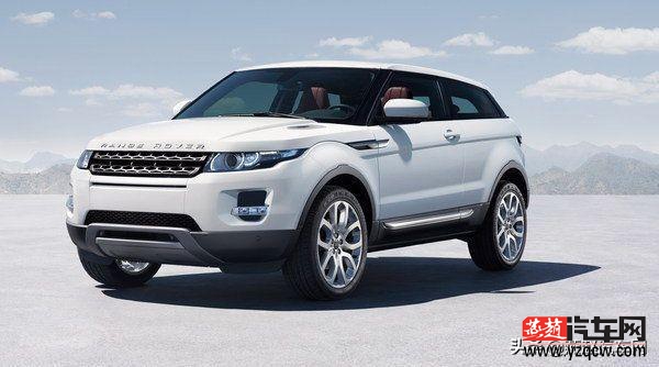

      奇瑞捷豹路虎汽车
      此次召回计划决定自2019年1月31日起,召回部分国产路虎揽胜极光、路虎发现神行系列,共计70602辆。
      召回车型
      (一)2016年4月7日至2017年3月23日生产的部分2016、2017年款国产路虎揽胜极光,共计17754辆。
      (二)2015年5月6日至2017年3月23日生产的部分2015、2017年款国产路虎发现神行,共计52848辆。
      召回原因
      本次召回范围内部分车辆由于零部件配合及装配工艺问题,存在制动助力真空管从发动机进气歧管处脱出的可能性。在极端情况下,当车辆进入低速行驶状态时或停车后,发动机可能熄火或无法启动,存在安全隐患。
      解决措施
      奇瑞捷豹路虎汽车有限公司将为召回范围内车辆增加耐热性扎带,并为部分车辆更换真空管接头卡环,以消除安全隐患。
