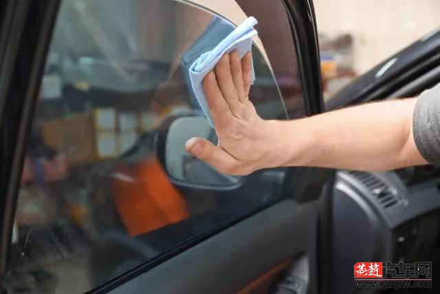

      ! R' x9 p3 R6 a0 Q/ @2 f1.用毛巾擦掉雾气前面提到如果要用毛巾擦掉雾气,只能是在车辆停止的状态下进行,行驶中是不可以擦玻璃的,因为这会分散注意力。当然,副驾驶人员也不能在车辆行驶过程中擦玻璃,这会影响驾驶员视线,给驾车带来安全隐患。另外,用毛巾擦掉雾气没过多久就会起雾,假如行驶在高速公路上不能停车,由于起雾而看不见前方情况会是很可怕的一件事,所以不建议使用毛巾擦雾。, q1 T, d6 K5 n# F8 v# |
