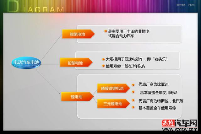

            一、动力电池的分类
      . J  N8 K* o6 O  d$ q
      7 u+ Y4 U% V. u      目前用在汽车上的动力电池,大致分为铅酸蓄电池、锂电池、镍氢电池。其中镍氢电池仅丰田的非插电混动车中使用,不适合作为单独的动力源;铅酸电池主要运用在低速电动车,也就是俗话说的“老头乐”;锂电池是使用最为广泛的电动汽车动力电池。锂电池根据材料的不同,又分为许多种,目前应用成熟的主要为三元锂电池和磷酸铁锂电池。市面上采用锂电池的车型基本都是这两种电池。
      - P/ V7 w/ I8 g3 j8 ^$ G8 l+ u: \       262beae9c9f70f7f5f9b193b29cdb055160a0b29.jpg

      4 y5 p* _: b4 R9 \: ]% X7 e      二、铅酸可能要狗带,镍氢是丰田一个人的狂欢,锂电池才是王道!; R  N+ X  ]4 p0 N6 \
      & f& ]" {0 K4 w      我们先从铅酸蓄电池说起。其实,它就是一般汽车上的电池,多块串/并联以后直接作为动力源了。这类电池,放电电流较小(导致的结果就是我们通常说的“车没劲”),车型都跑不快,最快速度大概在60公里左右,寿命也比较短,3年左右的周期就必须更换了。优势在于生产门槛低,价格便宜,对保护电路和均衡电路要求更低,基本上手工作坊就可以生产。劣势嘛,速度慢,功率低,寿命短…..满足国家要求的新能源车没有使用铅酸蓄电池的。不过这种电池在人们心中留下的印象,很多都被直接转移到了锂电池身上。1 j4 J8 R* v4 H2 ]% m4 a. j) s: t; P

            电动汽车电池到底能用多久?这是最容易懂的答案而两种锂离子电池,也有着不同的“脾气”,先来说说三元锂电池。比较有代表性的车有特斯拉、北汽E200EV、江淮IEV5、奇瑞eQ等,特点是能量密度高,同样体积重量下,电容量大;电池一致性好,生产技术成熟。此类电池,理论上循环寿命在1500次左右,实际使用上,完全充放电循环在800次以上,而控制电池放电在25%-75%的状态下,实际使用可以达到1200次以上。看到这里,您是不是要说,800次,1天充1次,不到3年就不行了?这里,咱要解释一下,完全循环的概念。指的是电池充满电,然后放完,算一个循环。如果每天从100%用到75%,然后充满,那么4天才算一个完整循环,寿命可以达到10年。以一般三元锂电池电动车续航200公里算,1次完整循环实际可以行驶也在180公里,800次循环可以走14万4千公里,算上正常的衰减,12万公里也是没什么压力的。而在1天60公里的使用频率下,可以使用10年。而如果注意浅充浅放,维护好电池的话,1200次循环,15万公里,基本覆盖了家用车的使用寿命,也就是说,电池与车同寿命,整个周期内不需要更换电池。
      ( B1 ]% {7 o% c2 w' p3 B. N) h6 ]0 R3 J
            电池与车同寿命,整个周期内不需要更换电池。% c3 ~% P# R2 o# d* z6 k9 W- e
      ! ^+ e3 s' F# ?" \      我们再说说磷酸铁锂电池,代表车型有比亚迪秦、比亚迪唐、比亚迪E6、腾势、江淮IEV4。这类电池的特点是循环寿命长,可以达到2000次循环以上;充放电倍率高,也就是可以有更大的充放电电流;安全性好,弯曲穿刺高温都没问题。缺点是能量密度低一些,同样的续航需要使用更多的电池,相应增加了车重和成本;一致性差一些,需要更好的电池管理系统;低温衰减比较明显,0℃时容量会降低10%左右,而-20度时容量会降低30%左右。
      8 t, K+ h7 h7 p- T; Y5 `+ b  k- z; K3 C  Y; W+ F
            2000次循环对于纯电动车来说,已经有所富余。即使对续航只有70公里的秦来说,2000次循环也可以支撑秦纯电行驶14万公里,算上使用汽油行驶的里程,覆盖全车使用寿命也是没有问题的。9 }3 x: W+ e% s8 u0 j. O. J
