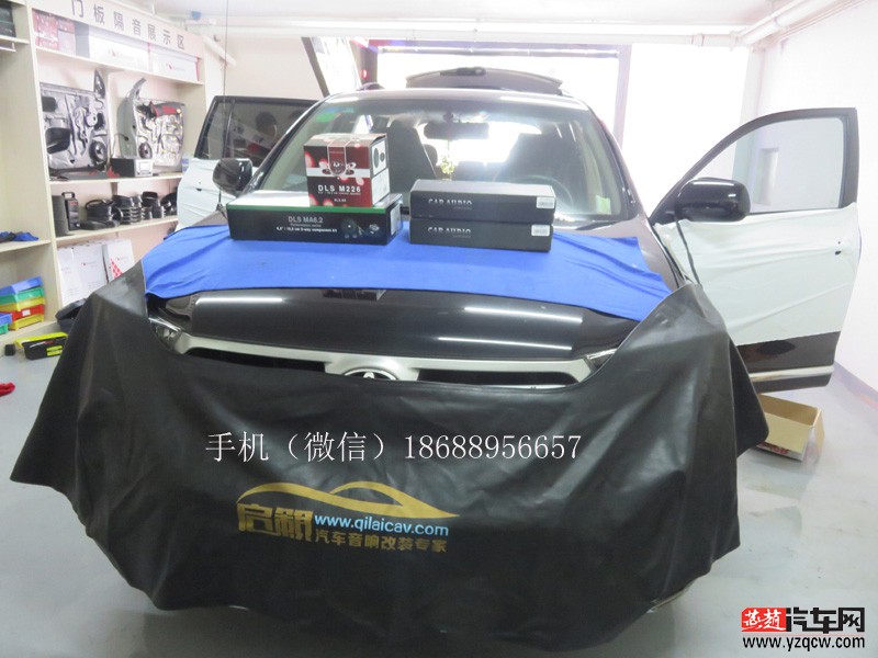

      为防止车辆刮花,在改车之前将车身裹的严严实实的,这点还是值得称赞的

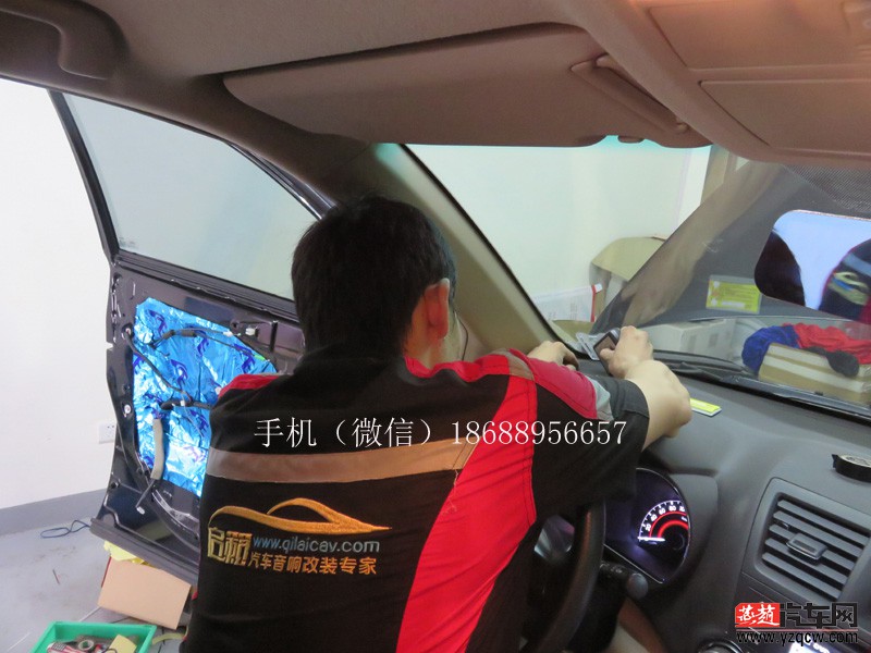

      拆下门板,里面的结构竟是这样子的,真是捏了一把汗……

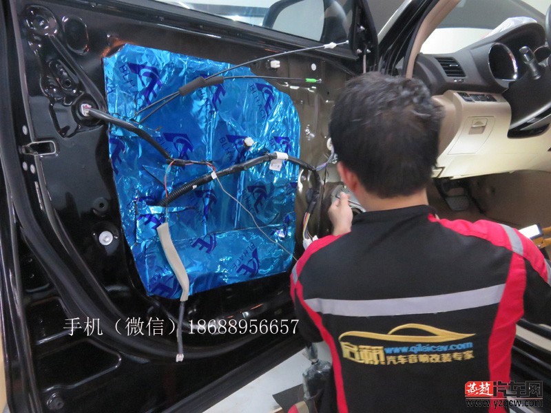

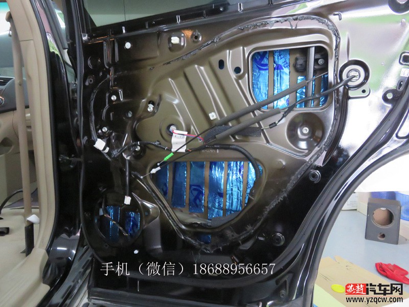

      做完里外两层隔音后的效果图,手工还是挺不错的

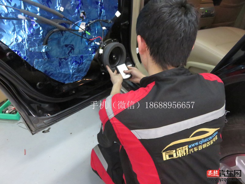

      隔音做完后师傅们开始安装喇叭
      ) S, J9 U1 p4 ~: d
      ; x6 ]. ^5 C2 R& U. z' F0 A! g5 _

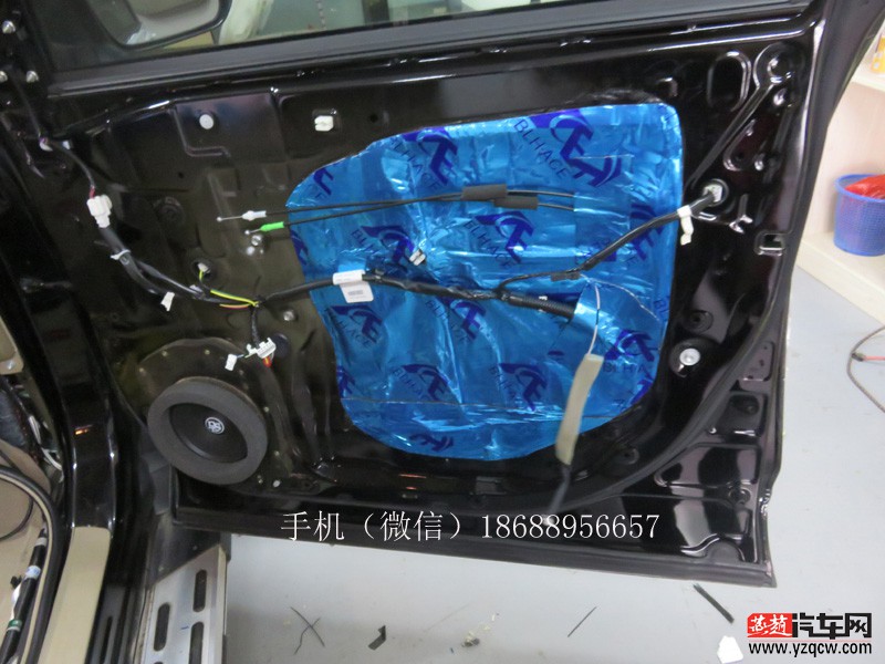

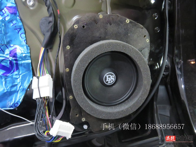

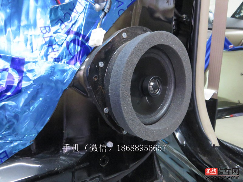

      前门喇叭安装效果图。喇叭安装似乎在网上看到的安装方式不一样,据师傅介绍,中低音的喇叭安装至关重要,声音的好坏更多的是取决于中低的安装。很多店家为了省时间及省人工,用的是塑胶的专用垫,其实喇叭的安装在于喇叭垫要紧固于汽车钣金上,要不然喇叭在震动的时候由于安装不牢固会影响声音的结像力等很多问题。
      ; J$ B6 a; J2 ~% q/ \, ?) ]) E$ d" M
      2 m, d! M, D9 m( u, J8 e( j; e
      后门喇叭的安装

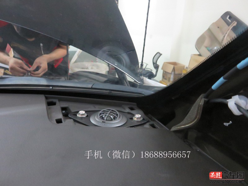

      高音喇叭的安装。师傅介绍,高音由于指向性很强,为了获得更理想声场,在高音安装上都会有一定的角度。
      4 f5 \5 d0 x2 ^& R" i

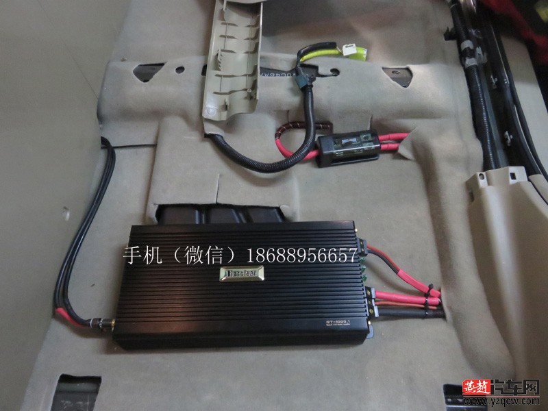

      低音功放安装效果图

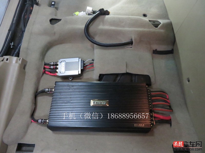

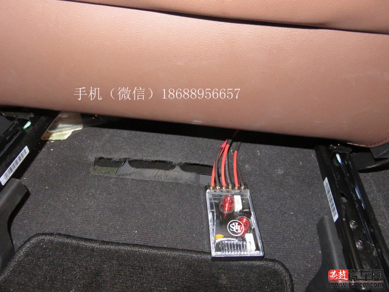

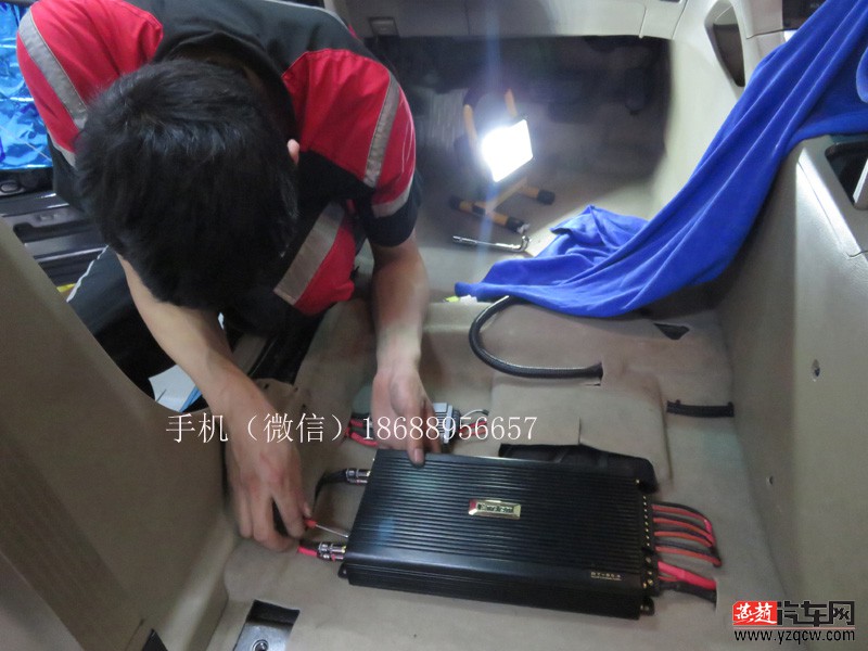

      四路功放安装效果图。接线端处理得很不错,线路也很整洁
      0 ^5 `& r$ C" m
      2 W& {+ e% j: Y

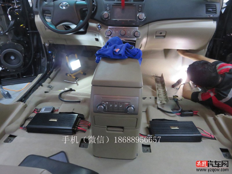

      两个功放各安装于左右驾驶座下面
      - Z  G3 e8 \( w) O5 A, K7 p3 P
      ' O; {! [9 s- ?4 \

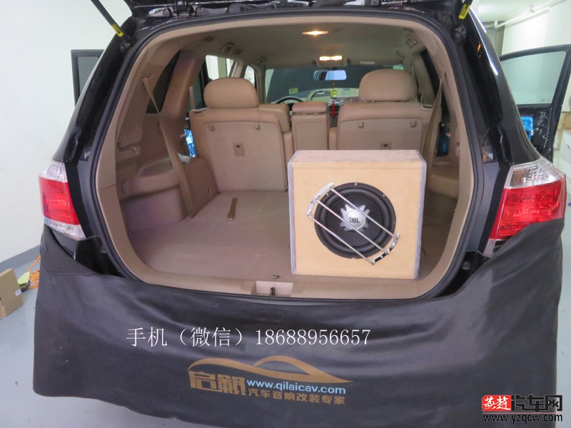

      低音炮安装于后尾箱。特别提下的是,因为汉兰达是七座的,所以当后座打开的话,一般的低音箱体是放不下的,我这个低音箱是这个店家根据汉兰达尺寸专门定制的
