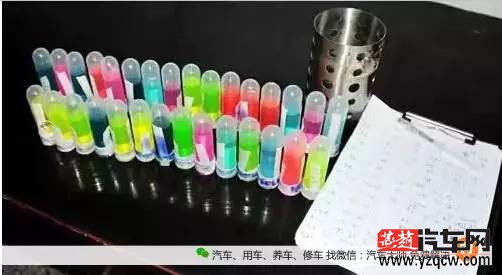

      防冻液的全称应该叫防冻冷却液,意为有防冻功能的冷却液。防冻液可以防止在寒冷冬季停车时冷却液结冰而胀裂散热器和冻坏发动机气缸体或盖。不要认为防冻液只有冬天才有用,它是全年都要使用的。
      防冻液的颜色有蓝色、**、绿色等。其实,各种颜色是在主要成分乙二醇中加入染料所致,由于乙二醇易溶于水,最低冰点可达-68℃,这种冷却液具有沸点高、泡沫倾向低、粘温性能好、防腐和防垢等特点,是一种较为理想的冷却液,也是目前使用最普遍的一种。而染料只是为了与其他液体加以区分,区分有无漏液现象,并无其他特殊使用功能。

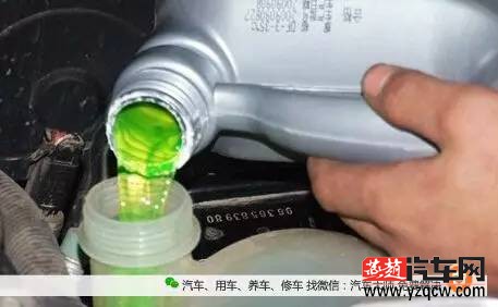

      现在防冻液的染色是荧光素,又叫荧光黄,呈粉末状,和水互不相容,可溶于醇类,加入到乙二醇中,显绿色,并有荧光,因此作为防冻液的颜料而广泛应用。

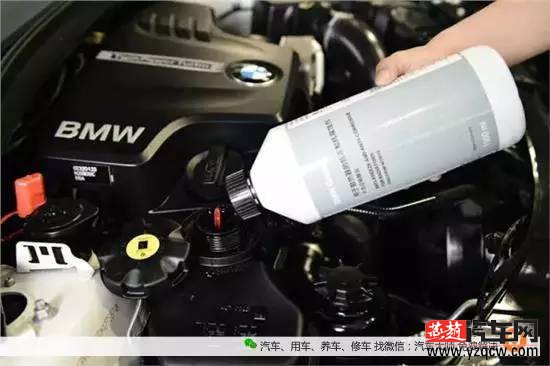

      一般建议三年5万公里,南北方温度差异比较大,一般北方建议使用-45度的防冻液,南方一般使用-25度就可以了。建议私家爱车最好两年或10万公里更换一次,最好是同一品牌的防冻液;如果实在没有,加注防冻液前一定要对发动机冷却系统进行一次认真的清洗再添加防冻液。不过最好是询问厂家,使用车厂原厂配套的防冻液。
      有些司机朋友在整个夏季都用水做冷却液,使发动机冷却系统内结下了一层水垢,严重时阻塞水管,所以切勿直接补充自来水,应该加入蒸馏水或去离子水,若实在没有条件,加冷开水也比加自来水好。添加防冻液时要注意防冻液水壶边上有MAX、MIN的上下限刻度,冷车时液面低于下限就添加,添加量以水壶边上的刻度为准,只要在最高(MAX)和最低(MIN)之间就好。
