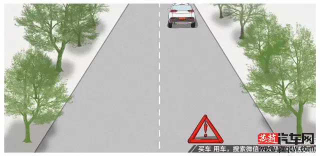

      必须是将警示牌放在地上,切忌人拿着警示牌当人肉警示牌,这样非常危险。另外,人在高速路上下车放置时,千万要注意安全,高速路上车流多车速快,必须警惕。
      6.png ' m' X9 c; {! n' O1 m
      根据《中华人民共和国道路交通安全法》的规定,在常规道路上,发生故障或者发生交通事故时,应将三角警示牌设置在车后50米至100米处;而在高速公路上,则要在车后150米外的地方设置警示标志,若遇上雨雾天气,还得将距离提升到200米
