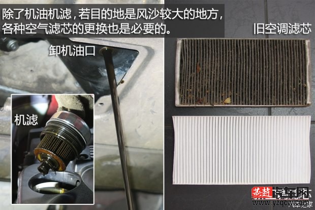

      ● 情况二:我去野地方玩玩,该怎么保养?
        Q:我准备开车去趟偏远的野地方让车撒撒欢,诸如此类恶劣环境下我的车该怎么保养吗?
        A:机油就好比是发动机的血液,而机滤就好比是发动机的肾,在恶劣环境条件影响下,难免会使得机油机滤寿命下降。鉴于这种情况,我建议如果在规定保养里程左右的情况下,应当及时保养一次,甚至于除了机油机滤之外,针对这种风沙较大的地区,空滤等滤芯类零件也进行一次更换,让车辆保持一个好状态。并且在恶劣条件下,无论你开的是什么车,我也很建议备一桶机油和一桶防冻液,以应对突发状况。在玩完之后,别忘了再做一次检查,看一看车辆在恶劣情况之后有没有一些零件的损坏现象,该换的尽量都换了吧。
