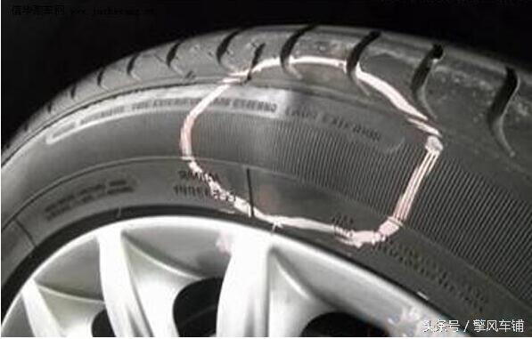

        必须要更换轮胎的情况一、轮胎鼓包
        轮胎鼓包主要是出现在轮胎的胎侧,主要是由于轮胎猛烈撞击了马路牙子、大石头、减速带等,导致轮胎帘布层断裂,而出现的。
        如果轮胎鼓包时间长了,再加上高温暴晒、高速行驶,很容易发生爆胎事故,非常危险。

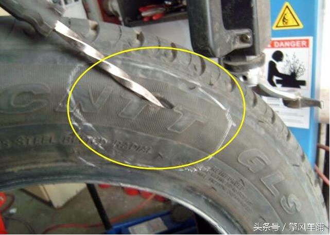

        必须要更换轮胎的情况二、胎面被扎了超过6mm的破洞
        胎面被扎了**其实是可以补胎的,但如果胎面的破洞超过了6mm后,补胎其实就没有意义了,因为,缝隙过大,即使修补好了,也不能保证轮胎不再抛弃,所以,出现破洞大于6mm的轮胎就尽量换掉吧。

        必须要更换轮胎的情况四、轮胎胎侧露出帘布层
        胎侧露出帘布层可能是由于我们开车刮蹭了比较坚硬的物体,也有可能是轮毂碾压导致的。露出帘布层的同时,一般也会有大量的帘布断裂,要赶紧换掉了。
