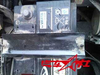

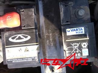

            这几天,电瓶一直亏电,在外放个2  3天就打不着火,给维修店打电话,他们建议我把电池负极给卸下来,在放个同样时间段后再重新接上  看看能不能打着火,如果能打着火 说明电瓶没问题 那肯定是车内线路那些地方耗电或者短路了,按照各断负极**试验了一下  果不其然  第三天在接上  一点事也没有  一打就着。所以现在怀疑是我安装了全景360度行车记录仪的原因,给这个安装点打电话  他们很忙 建议我先去东联汽配城一个专门修电器  查电路毛病的店,现在那看一看  是否真的为记录仪短路,如果是真的 他们在修一下  这样也好对症下药,按照他们推荐的地点去看了看,用万用表测了测,没事。就说还是你爹记录仪耗电,你关闭就可以了。

      之所以不怀疑电瓶,是因为这个车才买了2年,瓦尔塔的,按说一般都没事。
