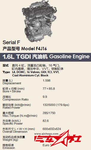

       楼主| 发表于 2016-5-21 19:02:37 | 显示全部楼层
      直喷机要来啦!2.0TGDI    1.6TGDI0 B2 G$ x) \) l: d- v/ ^; D6 y' q( m
