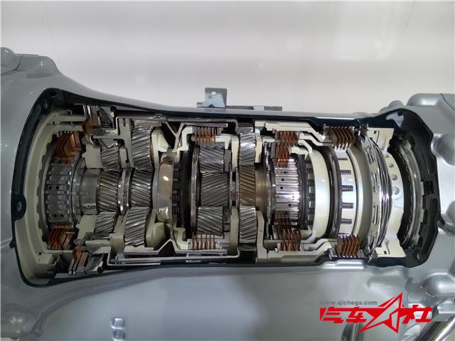

      - d3 t! ~0 k/ i/ @! X4 N

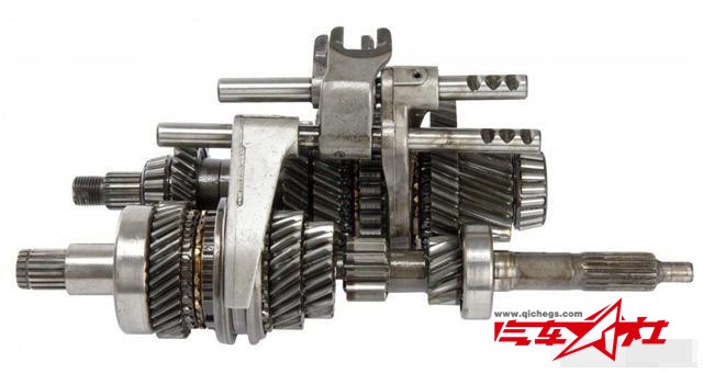

        首先,这是一个手动变速箱
      7 z4 s5 G& o' W6 T$ J
        这是一个自动变速箱
        看到它们结构上的不同了吧,自动变速箱的复杂程度,本身就会比手动变速箱损耗更多的能量,然而,这堆齿轮并不是自动变速箱拖累车子性能的最主要原因,它才是。

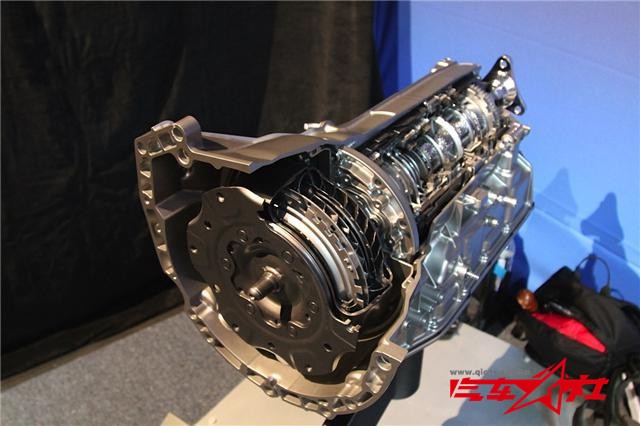

        这个有点像风扇的东西叫液力变矩器,这货其实作用上有点像手动变速箱的离合器。工作原理也很简单。液力变矩器是一个密封的零件,里面有两个样子差不多的圆盘,它们靠得很近,在圆盘中间是一些很粘稠的,用于传递力量的液体。发动机输出能量给圆盘A,圆盘A转动,搅动里面的传动液,这些液体带动圆盘B转动,圆盘B又带动后面的那一大堆齿轮,动力就这样传递过去了。
        眼尖的您应该已经发现,液力变矩器传递能量靠的,就是那些液体。也就是这些液体,拖累了整个变速箱的效率。我们前面说到能量是怎么损耗的,对于金属而言,由于金属本身分子结构非常紧密,能量损耗得并不多,但液体的分子结构可松散多了,这样一来,同样的能量作用在液体上,这些能量之中很大一部分,都消耗在加速液体分子运动上了,传递到另一边的圆盘上的能量就大大减少。就像您开车经过泥泞路段,您会明显觉得车子速度大减,道理是差不多的。
        液力变矩器的影响
        在早些年的自动变速箱里,整个变速箱的传动效率基本只有60%左右,而相比之下,手动变速箱的传动效率起码在95%以上,造成巨大差异的根源,就在液力变矩器上。有调查指出,一台发动机输出的10%-20%动力,全都浪费在液力变矩器上,这也是为何早年的自动变速箱车型,普遍要比手动版本动力差得多。
        锁止式液力变矩器
        后来,自动变速箱厂家们开始着手改进这个吃动力的液力变矩器了。很快,他们推出一种叫锁止式液力变矩器的东西。这东西其实就是在两个圆盘之间加了一个锁定机构,当车子停车或起步时,锁定机构断开,车子还是像一般自动变速一样慢慢加速,当速度起来之后,锁止机构锁定两个圆盘,这时候的液力变矩器就像是手动的离合器一样,是刚性连接,这会让动力传输得更好。
        但这种东西还是无法解决车子起步缓慢的问题。近几年,变速箱工程师们在这个锁止机构上又做了改进,把简单的锁定机构换成一个多片式离合器结构,起步时,根据油门信号判断出车主的意图,结合或多或少的离合器片,让液力变矩器模拟手动离合器的工作方式,从而让加速更快,因此我们也可以看到,近几年的自动变速车型,各项性能数据已经开始接近手动版本。
        不断改进的液力变矩器
