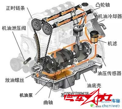

          起这天气似乎以下进入了寒冬,问个问题,各位早上热车了吗?
          有车友就说了,必须的啊,5分钟妥妥的。那位车友说了,我这车“吃的”全合成机油不用热车。
          别急,咱先说说为什么热车?
          爱车经过长时间停置,发动机内的机油又流回下部的油底壳。因此在长时间未使用车(如隔夜)后着车,其时发动机的上半部分是处于没有机油润滑的状态。大约需要启动后30秒左右,才会由机油泵的运转将机油送到发动机最需要润滑的活塞、凸轮轴、曲轴等部件。
          这就解释了全合成机油用不用热车的问题了。
          除了发动机需要预热,大家还忽视了一点——变速箱
          有关变速箱变速齿轮的润滑,一些车友不懂也最容易忽略。
          变速箱油与发动机机油共同点:在冷车时润滑油都流到油底壳。
          不同的地方是:变速箱内没有油泵,原地热车只有发动机在动,其余不动。只有当行车时才会因齿轮的运转而将底部的变速箱油带起,润滑上半部分。
          再来解释下为什么热车时间长不是一件好事
          很多朋友进入了误区,热车并不是时间越长越好。其实只要发动机能够达到稳定且正常的怠速就可以行车了。例如我的车就是早上冷启动是1500转,1分钟左右降到1000转且稳定(热车正常怠速是800转左右),这个时候其实我就基本完成热车了,为什么叫基本呢?您往下看就知道了。
          现在的车辆都已经是电喷的了,精密的电脑使喷油嘴喷油准确,燃油雾化程度高,启动后需要很短的时间,机器的转速就可以稳定并达到规定的怠速,所以现在的车热车时间不宜过长。
          在怠速热车时,切忌为了节省热车时间,而采取大油门的方式提高水温,这样不但会增加油耗,严重的有可能造成烧瓦。
          这回那位热车5分钟还妥妥的车友明白了吧。
          最后,热车的正确姿势
          应该是在着车后30秒至一分钟后上路。但此时切记不要高转速行驶,发动机转速以不超过3000~3500转为限。一般保持2000转左右。否则,发动机及变速箱所受到的激烈磨损可是无法复原的。等发动机温度上升至正常工作温度后,您再加大油门,在高速上飞驰,但雨雪天气切记注意行车安全。
          好啦“知识不少,时间刚好”。
