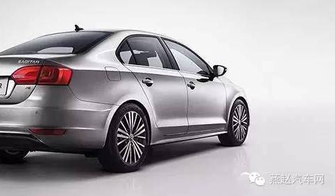

      图 2.换个紧凑两厢看看:4 W( K1 l# `" r- r6 B2 M+ n1 r6 I. F
      ( E& e% \4 X9 ~  r# A- Q) J
      9 h& O  ~) l, w" R: K, m2 `从几款都是市面上很主流的车型,
      看来“后门车窗分两块”这种设计的确很普遍,
      大家有兴趣的话可以注意观察一下停在路边的车,
      看看后车门车窗分两块的占多少比例。

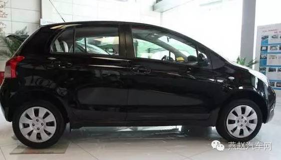

      4 J* _& p! l. ~0 L当然也有例外,比如:/ _2 d* Q4 O, A  D6 j0 \4 a
      1 j( p/ s8 t$ `  e  ?
      图 4.
      ; o" _& q8 j8 d- D3 n8 o* F( n" w- s( N; L- u/ O- N+ a

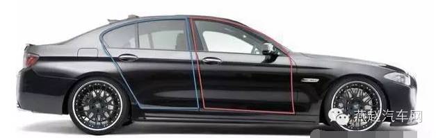

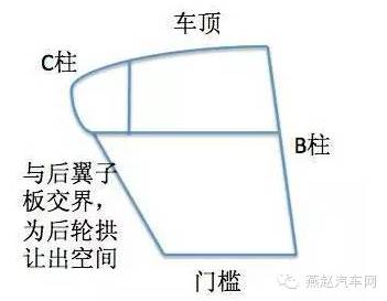

      首先,如果让大家闭上眼想象一下前后车门的形状分别是什么样的,
      有什么区别,你是否能第一时间想到呢?
      - z/ L5 l  H6 }6 h: V0 S
      & ?( j' R) Y8 T4 |  C  m9 I为了看得更清楚,我把前、后门的大致轮廓分别用红色、蓝色标识出来。
      ! W- Q# }8 {) v( A# e5 l  o
      # `" R; C7 v3 _% p; O; v6 N3 r5 d请看下图:4 U8 t; q0 {) W6 r
      : U4 G% c- k, b% y# `) ^
      1 D. @& n/ ]' \8 F: X前门:
      7 b* ?7 R$ ^8 n+ n
      2 \  F6 J5 S+ k
      + m/ c9 o5 ?! n: P0 G& N后门:. {" J' v6 q) F4 F
      5 F% K0 w- I9 ^" V' }" O! M
        Z4 i. y( u! y! a3 f# S6 E这样能很明显地看到形状的区别。为什么会有这样的区别呢?. v3 R2 g2 K: Z4 f: {0 u% B: E( g* F& u
      ) Y1 u6 L3 q, K* P, E

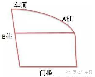

      - Y- ]" {# l$ I前、后门的轮廓分别是由下面这几段线条勾勒出来的:6 s$ T+ R$ V% |% A
      4 n6 ^3 P: X& j8 C. Z) E6 y0 d# A* T# J% T" C8 G8 l
      这就决定了,在同一辆车上,前后门的形状会有很大区别,
      前门车门体(除车窗之外的部分)是一个比较接近矩形的梯形,
      而后门由于要为后轮罩让出空间,
      所以它的车门体形状是一个有一条很斜的"腰"("腰"可能是曲线,也可能是直线)的梯形。0 K) Z7 T0 l9 S9 p/ R8 u
      ; d! P, z! a- @' }: N/ O

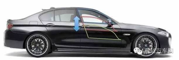

      / X8 S. E& H, `6 X$ I0 e( V简单说也是两点:
      1.车门内有空间布置升降的机械机构(电机,导轨)
      2.车门内有空间容纳完全降下来的玻璃窗及支架。
      7 z) ]( A9 X5 k: g5 S/ F! h
      1 H! k* n) s- H直接上图:
      $ @# D; R) G/ q: Q. A; J* w8 H3 U, {$ {& e: [
      , A: K/ R& q# P6 w+ E
      对于前门,没有任何问题,一整块玻璃的设计完全能满足要求。. p' M' b  ]! Q

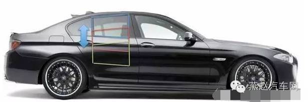

      0 u* ?  Z0 q8 w# G3 J- l; n. d) u对后门,假如同样设计成一整块玻璃会怎么样呢?
      $ d7 o9 d0 R$ C4 G4 X( o
      ; o  p- c5 e% v' k# H
      . k  {3 E$ S4 H, C/ j1 v: S显然,车窗下降的动作根本无法实现,因为车门内没有足够的空间容纳它了。
      & l' o% G- c! g' c: K4 y' q+ a0 L( {, x% m5 P4 F$ d/ o
      只好妥协一下,把它分成两块:
      3 r1 U! S! ]& I6 G; e( o' e9 l- s+ ~! J+ E9 S3 P/ [
      4 t) J$ V& l; Q% f* h
      后面那块固定死,前面那块设计为可升降,这样就妥妥的了。
      ; ]2 y9 A. S  W6 J, p9 \6 L- J. Q
      总结一下,后门车窗经常采用分成两块的设计,
      其中一块固定,另一块可升降,
      这是一个折衷的解决方案,因为后门的特殊形状。6 h& S; Y' q3 ^! \2 Y5 z
      至于提问者提到的后门车窗无法完全降到底,
      个人认为也是因为后门的形状限制,
      没有足够的空间容纳玻璃完全收进车门,才这样设计的。
