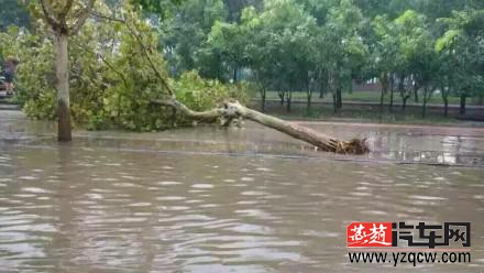

      8月24日下午3小时的大雨过后,石家庄瞬间开启看海模式,但是在雨天路面湿滑天气下应时刻注意交通安全问题,此时的交通事故发生率比平时要多大约5倍。
      石家庄市局宣传处张华警官介绍,雨天会对道路交通安全造成很大影响,调查显示,雨天驾车的交通事故率比平常高出大约5倍。市民朋友驾车出行应尽量避开积水路口路段,遇到雨后积水路段,如果涉水深度超过前保险杠,行车时应该多警惕,如果发现空滤潮湿或者进水,应该立即停车检查,避免发动机进水;如果涉水深度超过发动机舱盖,应立即熄火停车,否则容易发生“气门顶”,如果过水时熄火,千万不要尝试再打火启动;对于未知水深的路段,要下车巡视或者等待,切记不能盲目通行。
      1 W) n& Y( ?* d' |9 [! P/ m) ]  什么情况下可以涉水通过" f- l# Q- ~+ ~1 O! h2 K
        汽车在涉水行驶之前,一定要观察好水的深度和水底情况,由此来判断能否安全通过。如果水深已经达到了前保险杠或轮胎高度的三分之二时,则不宜冒险涉水。
      - a& r5 m$ o* W  涉水时的操作方法- H3 s8 G5 K; |# S  y
        有着30年驾龄的河北天畅物流公司经理王涛说,记住一个“快过沙子慢过水”的口头禅,在通过积水路面时,很多车主认为高速可以冲过去,结果把自己搁那了,由于高速通过会在车头形成水墙,使得车头水位积增,没过进气口引起熄火。2 W( \  J/ Q9 z% ]8 `* x
        汽车在涉水时,正确的操作是低速挡平稳驶入水中,避免大轰油门或猛冲,防止水花溅入发动机而熄火。在行驶中要稳住油门,保持汽车有足够而稳定的动力,选择最短路线和积水较浅处一次通过。% _& {6 \4 f) A# v0 c$ y  `6 f
        涉水时的注意事项(小标题)汽车涉水时,应保证发动机运转正常、转向和刹车正常的情况下进行。在多车涉水时,应一辆一辆车通过,以免前方车辆在水中出现故障而导致后车进退两难。最后提醒车主,汽车在水中熄火,切不可立即起动,以免严重损伤发动机,而应尽快采取措施把汽车拖到积水少的安全地点。
