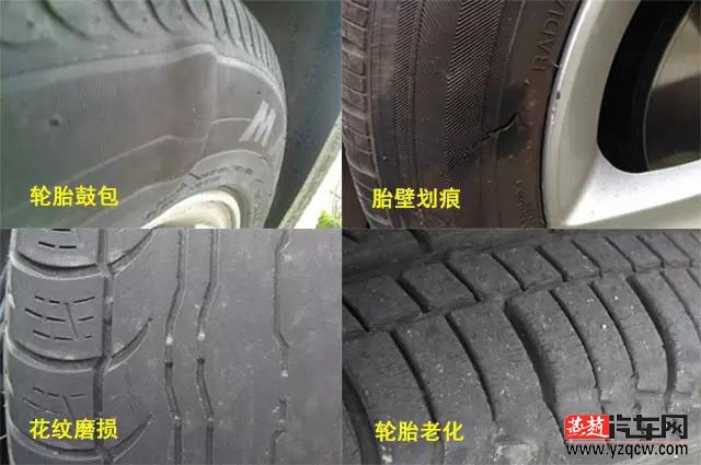

      如何降低爆胎隐患,最重要的就是要注重日常检查,小编在这里根据个人经验提几点建议:
      1、每次在上高速之前一定要先检查轮胎情况。
      2、每个月检查一次轮胎情况。这些检查项目包括:轮胎气压,轮胎是否老化,轮胎花纹是否偏磨,轮胎是否存在扎钉、鼓包等情况。
