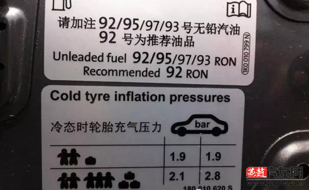

          汽车轮胎的胎压是多少?
      : O8 }5 a; V( j8 `- C' D% f: o! h0 k
          汽车的厂家对于车辆轮胎的压力值都有一个胎压参考值, 因为车重分布不同、轮胎使用规格不同,前胎、后胎、满载的胎压推荐值都会有不同。可以在驾驶位车门侧面(B柱附近),在油箱盖内侧,或在车辆用户手册上看到这些数值。一般来说四轮都达到热胎2.5 bar即可,凉胎2.2 bar即可,凉热的区别,如果刚开到修理厂测量,应该是热,如果早上未开车而自己测量,应该是凉。 , V! P: t' h" ]2 c; H+ I; z- C
