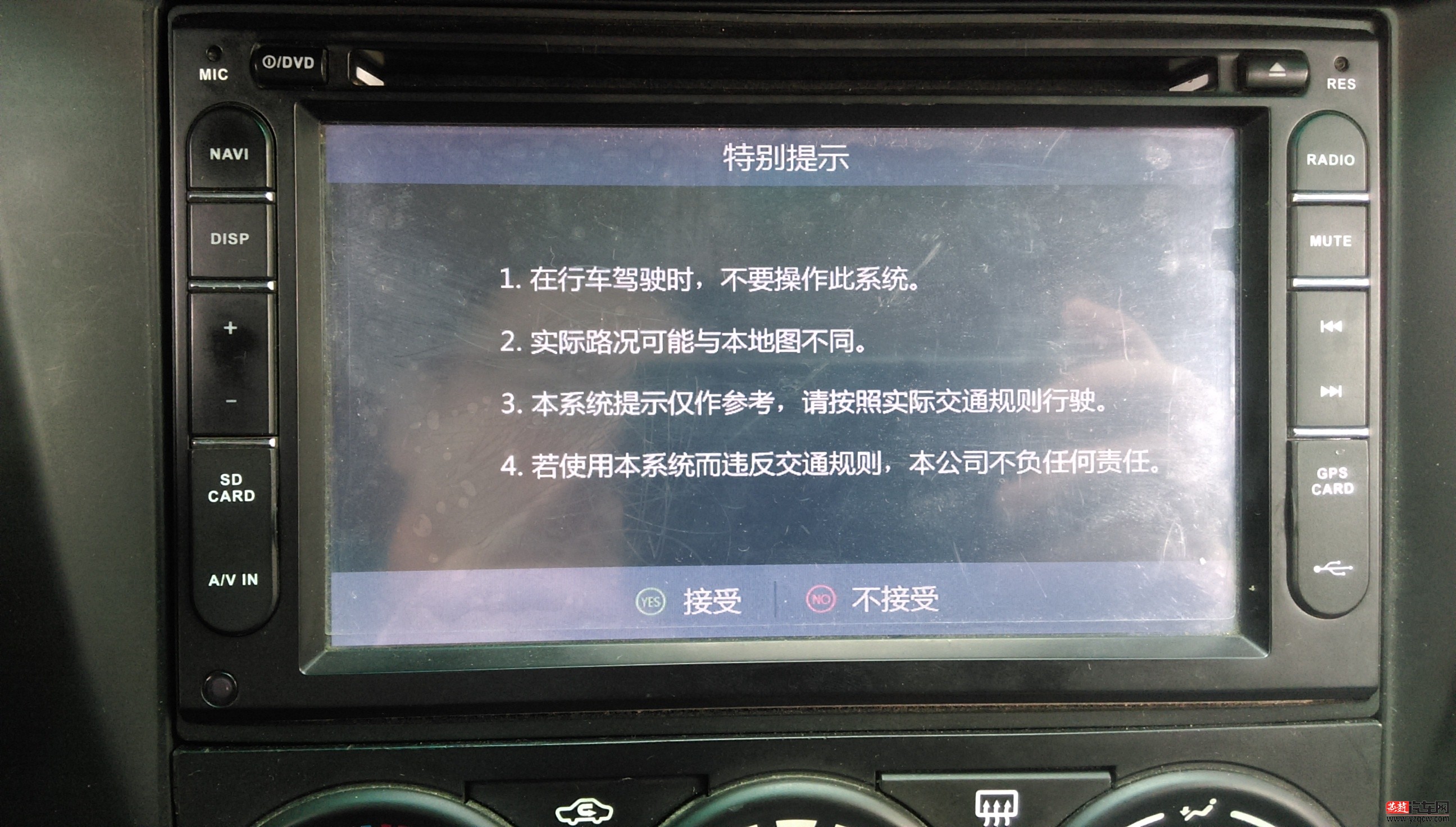

        Q, u9 R( Z& T( a2 X6 R) p但是可能因为最近太热的原因吧,导航”抗日“未胜利,老是提示有一个程序有问题打不开,看车友们好多都自己升级,加上离上次升级时间太近,于是决定自己试试,大不了再去麻烦鼎声呗,没想到升级成功。
      & p  L" M: R0 m. D: @& b1 B) S   . @3 T' x" J8 \# L+ F
      7 M$ k5 P$ `. P, [( o/ f
      9 h2 K; w7 t* J& S2 H8 i+ c4 e! v; a/ y% |所以,高兴之余和大家分享,车友们也可以试试。3 C5 z: v6 a: X( i+ }% y+ ~- a

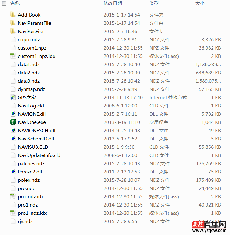

      . ?% L* c" _! `" u6 _/ T4 }* g  |2.下载地图包(4G左右)
      5 s$ q2 O3 J: e' }& b凯立德地图包下载地址:
      # c' |/ b& \, chttp://kuai.xunlei.com/d/daQlAQKtGgC46wBVb2b9 Q6 ]9 Z7 U% s3 Q8 T

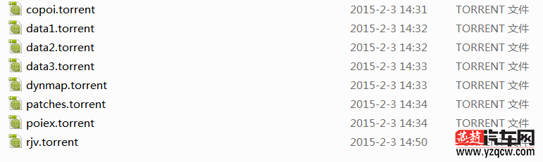

      , L: z# o# @% u8 F下载后解压出来的8个BT种子都用迅雷打开下载,下载后将8个文件(不要包含任何文件夹)复制到凯立德NaviOne主程序文件夹中即可。% L9 {) a+ H! d( I  |& B
      地图包文件结构如下图:
      * j% q8 T3 T- Q+ P6 p( P
      % `7 O8 X- v* c4 e. L7 c
      , k8 f5 \9 k5 y% @* w9 \! _
      8 \! C/ P0 X; e/ I
      ! ^2 p- _  g% r
      1 u8 T& p0 Z# o, R
      % ]$ T3 [* G: z5 B, I( y. r
      % }, {. S! ]8 `" M. D! ?
      通过上图的种子下载地图,下载完的地图直接扔到下图的NaviOne目录中!

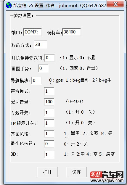

      0 N3 n- K' Y: @' N' `8 w3.修改端口和波特率
      ) {1 Y+ t0 ]1 }9 @1 W工具下载地址:http://pan.baidu.com/s/1i3KMZ2X" Y; b- ^7 J" q& j. L( d+ Q% E
      默认端口COM3 波特率4800
      1 g. D& k+ \: G不同GPS端口请修改NaviResFile 文件夹中的 NaviConfig.dll
      8 J; U% a9 {) q+ J+ m; s我的导航端口是COM7,波特率是38400,根据不同的导航型号不同;
      0 b0 A3 W+ [& I
      & y% X0 O1 S+ j  r9 A
      3 ~* L/ L6 f, g2 b
      JA`
      2 w# V# `8 K$ {2 [) ^; C( U/ H
      ! w7 k* D( Z- g. W; D. D. L
      : P9 S. `$ _8 J2 @. ~) ?( M5 P6 Q' k" e$ N( H0 O+ y  q! I. M
      使用方法:将NaviOne文件夹中NaviResFile文件夹里面的 NaviConfig.dll 文件拖拽到本修改工具上,修改到对应的端口及波特率 然后点保存即可。
