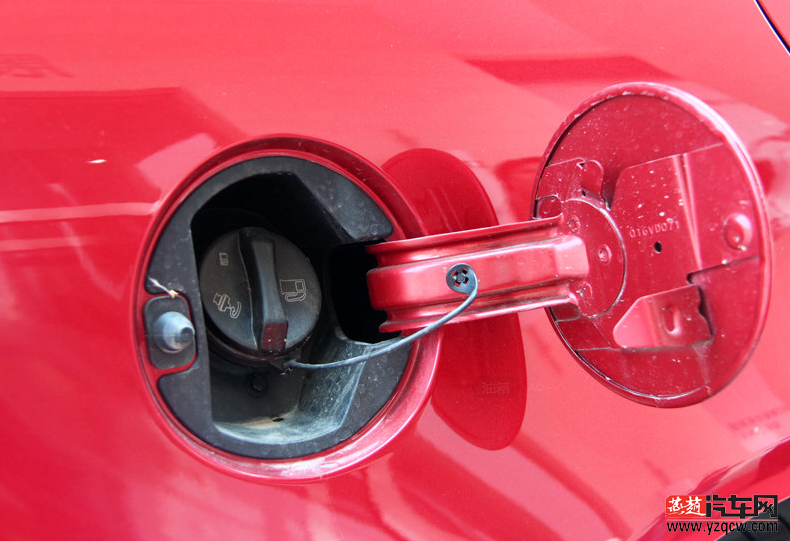

      三伏天已到,网友纷纷总结了各种秘籍应对高温天。其中的汽车加油“省油秘籍”颇受车主推崇,秘籍中称,车主加油时要避开高温时段,因高温时汽油密度小,这时加油车主会吃亏。这种说法到底是不是真的?
      网帖称:夏天加油要“早晚”!同样花200元去加油,早上、晚上与中午相比,加到油箱里的分量不一样,早晚去加油似乎更划算。根据网上车主的说法,热胀冷缩,温度越高汽油的密度越小,同样一箱油,高温下汽油的质量减小了。因此,想要省钱,就应该在早晚气温较低的时候加油。
      有网友看到帖子后称:恍然大悟,加油站早晚排队也是有原因的呀。“我第一次听说这种说法,感觉可信度不高。”市民张先生说,他的驾龄不短,这个说法他并不信服。“加油站储油罐的存储量那么大,若是高温膨胀,不就成定时炸弹了?”市民胡先生说。
      而车主李先生对网上的说法深信不疑。“热胀冷缩的道理谁都懂,汽油在高温下体积肯定会发生变化。”李先生说,在一些加油站,早晚时段加油的车辆比较集中,除了上下班的原因外,早晚气温低、加油更省钱也是原因之一。
      高温真的能影响加油量吗?
      对此,相关专家说,按照国家规定,加油站的储油罐都是埋在地下的,地下的温度恒定保证了汽油状态稳定。人们所说的温度都是空气温度或地表温度,而加油站的储油罐顶部距地面至少一米,即便地表温度发生很大的变化,地下温度的浮动却可以忽略不计,更不会对客户的加油量产生影响。除此之外,从储存罐出来的管线也是埋在地下60-70厘米以下,受地表温度影响微弱,加油过程中也不会因高温受到明显的影响。
      这位专家说,刚加完油时,机动车油箱内的汽油温度是低于常温的,一段时间后,油箱内的汽油温度会逐渐达到环境温度,热胀后油箱中的油就会膨胀增多。因此,加油时最好不要把油箱加满,太满了油溢出来后会迅速形成易燃易爆气体,易引发安全隐患。-
