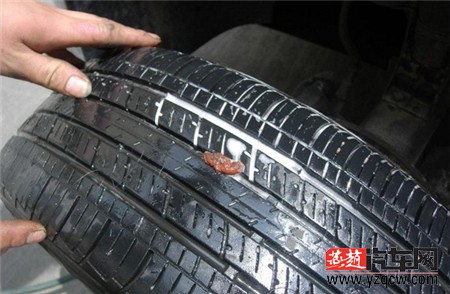

         轮胎总被各种各样的“凶手暗算”,你是否觉得很抓狂?刚买的新车,轮胎就被钉子“袭击”,心疼又无奈?相信车主们都去补过胎,但是车主们可曾注意过汽车内补外补的区别?0 }. ]$ k3 f% L
      0 m4 k$ q4 X: ?% ~- ^% { ce83f49482f2de14672f75622a88583c.jpg
      3 A# I! z5 W2 u/ A7 I. x  G; k' i. t
        据了解,现在,轮胎被异物扎破,特别是铁钉扎破的现象很普遍。由于能够补胎的地方不多,一旦轮胎被扎破漏气,大部分车主都只能先换胎,然后再找路边的小维修店修补。由于补胎费用低难赚钱,一般的补胎店大多只提供简单的外补,采用胶条粘上强力胶水钻入破孔来完成,补一次的费用约10元钱。
      ' e7 c! Z  ?) y  专家表示,这种给轮胎**打个补丁的办法只在临时救急时采用,是一种渐被淘汰的方法。因为外补的材料往往是和原来车胎强度不一样,修补后会导致车胎受力不一致,轮胎骨架容易变形,而且这种外补法密封程度不高,空气和水容易进入轮胎内,导致胎内钢线生锈,而且在高速行车时还会留有安全隐患,部分轮胎外补后只用上三四个月就报废了。因此,建议车主对外补过的轮胎事后找专业的修补店进行内补。3 ^# b: K  t! r  |1 n
        相比之下,轮胎内补的办法要复杂多了,而且需要配备专业的拆解轮胎的工具,将轮胎从轮毂上拆解下来,找到破孔后,用专用的硫化机加热后进行热补。采用这种方法还能补较大的创口。但这种热补法价格较贵一些,如小孔15元至20元,较大的创口则需50元左右。但好处是显而易见的,用起来让人安全放心。
