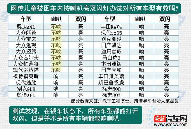

      按喇叭自救未必有用
      最近,一条这样的消息开始在微信朋友圈疯转:“提醒爸爸妈妈们,告诉孩子这点常识:万一被锁车内,千万要记得方向盘上的喇叭是可以按响的,一直按喇叭,一直按!直到有人发现为止!”
      但。。。。。。
      , n/ ?! u4 C* r( k# o* j+ e
      喇叭不响:标致308S、名爵锐腾、斯柯达、荣威550、宝马5系、奔驰E系、速腾、途观、Polo、宝来、朗逸、甲壳虫、CC、迈腾、奥迪、现代索纳塔、尼桑奇骏、奇瑞旗云。
      喇叭会响:凌渡、福特嘉年华、锐志、卡罗拉、凯美瑞、奔驰ML350、奔驰400、马自达3、别克GL8、玛莎拉蒂、荣威W5、雪铁龙、比亚迪、福特新蒙迪欧、起亚K2、雪佛兰、雅阁、思域、宝马X5、天籁、凯迪拉克、日产骐达。(实验数据来源:南昌晚报)
      业内人士认为,在汽车熄火和拔出钥匙的情况下,喇叭能不能响,主要看车辆的设计原理,那些喇叭有独立电源的车辆,在上述情况下是可以按响喇叭的,但有些配置了专门电源管理系统的高端车,熄火后喇叭就按不响了。
      打双闪灯呢?
      几乎所有车的双闪灯能在锁车熄火的状态下打开。
      对此,业内人士表示,双闪灯是危险警报灯,所有车型的危险警报灯都是常供电状态,只要没出故障,双闪灯都能正常开启
      能直接打开车门?
      同样并不适用于所有车型,如果车辆安装的是机械门锁或分离式电子门锁,就能够从车内打开车门,而如果车辆安装的整体式电子门锁,车内就无法打开车门。
      车被反锁后,从车内打开车门有4种方法。
      如大众等品牌轿车,在车内扳两次开门的拉手即可打开车门;
      如日产等品牌轿车,要先打开拉手旁的“反锁开关”,然后再扳开拉手;
      如遇到宝马车等,在尝试前两种办法无效时,需要爬到驾驶座,按下中控台的“解锁”键或“中控锁”键,然后扳开拉手,才能打开车门;
      遇到比较老旧的车型,“反锁开关”像根小棍子插在车窗边框上,用手往上拉起“小棍子”后,再扳开拉手即可。
