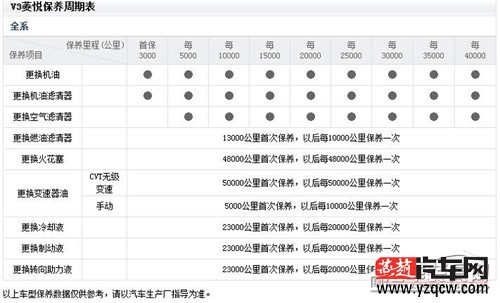

      汽车的二保一般在新车里程达到1万公里时进行。通常,经过二保如此繁多的检测与维护后,整个车况明显会进入最佳状态,行车的安全性得到了最好的保障。二保之后,新车性能基本稳定,此后根据车况和使用习惯每5000公里-7500公里做一次小保养,每1万-1.5万公里做一次全面体检保养即可。

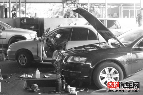

      车辆二保检查保养项目:
      1、发动机通过三清三滤作业后,应易启动、运转平稳、排气正常(指尾气达标)、水温、机油压力符合要求、转速平稳、无异响、各皮带张紧适度,无四漏(水、油、电、气)现象。
      2、方向自由行程和前束符合要求,转向轻便、灵活、可靠,行驶时前轮无左右摆头和跑偏。
      3、离合器自由行程符合要求,操作方便、分离彻底、结合平稳、可靠,无异响,液压系统无漏油。
      4、变速箱、驱动桥、万向节(或半轴)传动装置等润滑良好,连接可靠,无异响和过热,不跳挡、换挡灵活、不漏油。
      5、制动踏板自由行程和制动器间歇符合要求,行车、驻车制动良好,制动时无跑偏现象和制动时拖滞现象,惯性比例阀工作正常,不漏油。
      6、轮胎压力正常(不同的车型规定的高低压标准不同)。
      7、悬臂、减震固定可靠,功能正常,轮毂轴承温度在行驶后不高热。
      8、发电机、起动机、灯光、仪表、信号灯、按钮、开关附属设备齐全、完整,能工作正常。
      9、全车各润滑点加注润滑油。
      10、全车冲洗清洁。
