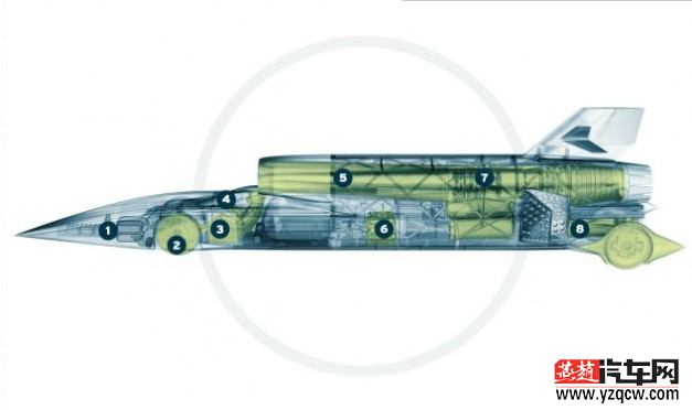

          1. 车身:寻血猎犬车身 44 英尺长,9 英尺高,加满油之后总重 8.6 吨。但是和类似的超音速推进号相比,长度上虽然短了 10 英尺,但是重量也轻了 2 吨。
          2. 车轮:虽然车轮不提供动力,但是为了能够承受超高速的压力,轮胎需要专门定制。寻血猎犬的车轮就是利用铝合金打造的,最高能承受每分钟 10,200 转的转速。在达到 1000 英里每小时的速度时,由于打滑,这个速度还是比理论上慢了 10% 的。
          3. 驾驶舱:寻血猎犬的驾驶舱可以称为全世界最大的汽车驾驶舱了。他被直接安放在喷气式发动机的上面,四周用厚实的隔音材料包围。在驾驶过程中,通过车内的显示屏能够直接看见车辆的各种参数情况。
          4. 转向:寻血猎犬 SSC 使用了传统的转向机,前轮转向,可变转向比设计,可以以 700 英里每小时的速度完成转向。
          5. 进气:研发过程中最大的工程挑战是如何减缓气流,能够让喷气发动机有足够的时间对空气进行完全燃烧。当这辆车以每小时 1000 英里的速度行驶时,空气进入整流罩之后瞬间降低 400 英里每小时的速度。寻血猎犬的速度比低空飞行的飞机还要快。
          6. 氧化剂发动机:给火箭发动机测试需要很高的标准:因为「火箭」需要一个很精密的泵。最初的计划是使用 Cosworth 的 F1 引擎;新方案需要一个能够产生 800 马力的 5.0 升机械增压捷豹 V8 引擎。
          7. 喷气发动机:这台发动机原来是劳斯莱斯的 EJ2000 喷气发动机,通常被安装在欧洲主力的台风战斗机上。能够产生 20,000 磅的推力。这个引擎实际上是一个原型,一共只运转过 20 个小时,但这已经足够了。因为每次测试的时间其实都在 120 秒内。
          8. 火箭:由于喷气发动机在高速下的效率不高,因此在高速时还需要火箭来提供持续的动力。每一个火箭发动机都是由挪威的 Nammo 公司生产的,能够提供额外的 27,500 磅推力。燃料则是使用的固态、高挥发性的过氧化氢来催化,单个火箭就能使寻血猎犬达到 800 英里每小时的速度,而在车里,目前已经安装了 3 个。

          1. 刹车和降落伞:你不用对他的减速技术感到惊讶,因为目前已经有很多种技术可以达到减速目的了。在速度为 1000 英里每小时的时候,发动机开始减速。空气制动系统将会在速度达到 700 英里每小时的时候启动,另外还有两个备用降落伞。而碳陶瓷制动盘的液压制动器将在速度低于 200 英里每小时的时候发挥作用。
          2. 尾翼:安装在中间和后面的尾翼能够帮助在减速的时候进行稳定,这一切都是自动根据车况进行调节的。
