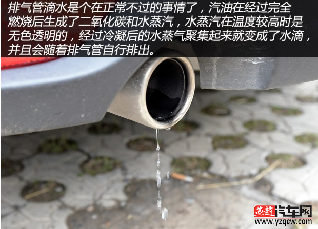

      ● 排气管“漏水”
        排气管滴水是个很普遍的事情,相信很多经常开车的朋友都被问过,怎么排气筒漏水了?难道是车坏了?

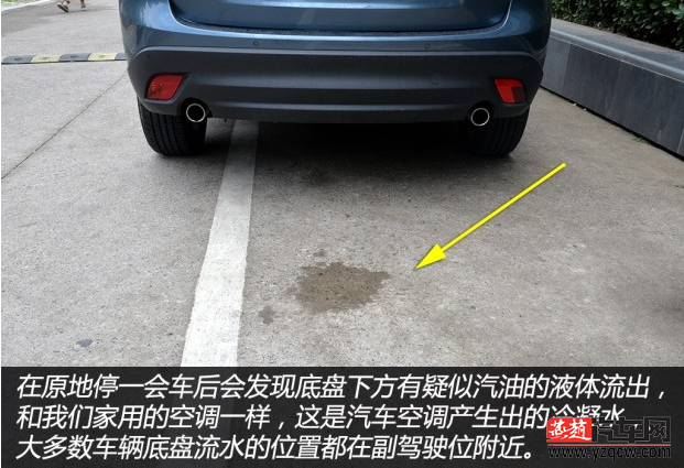

      ● 底盘疑似漏油?
        有时我们在原地停车时在启动会发现地下有一摊水迹,这其实只是汽车空调排出的冷凝水,一般水迹的位置大部分集中在副驾驶位置的前后。

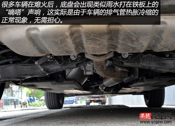

      ● 熄火后滴答滴答响
        为什么我的车在熄火后底盘出现“滴答滴答”声响,是毛病么?答案是,绝大部分的车辆在熄火后都会出现这个声音。
      8.jpg + c" G6 }/ ^% y% f2 m
      2 |3 N/ L: f$ I- G
      : R# K  q+ |  s- ~# v, N2 R9 I
      汽车排气管在经过热胀冷缩后就会发出“滴答滴答”的声响,此类声音多出于车辆刚刚熄火时,几分钟后,声音就会没有了,几乎所有的车辆都会出现。有强迫症的朋友,建议熄火后即可走人,切莫在车旁逗留。

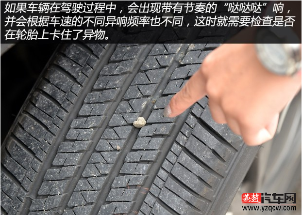

      ● 轮胎花纹卡石子
        轮胎卡石子是个很普遍的情况,在低速行驶过程中,尤其是在开窗行驶中哒哒响声很是烦人,解决方法也只有勤检查或更换花纹较为宽大的轮胎。

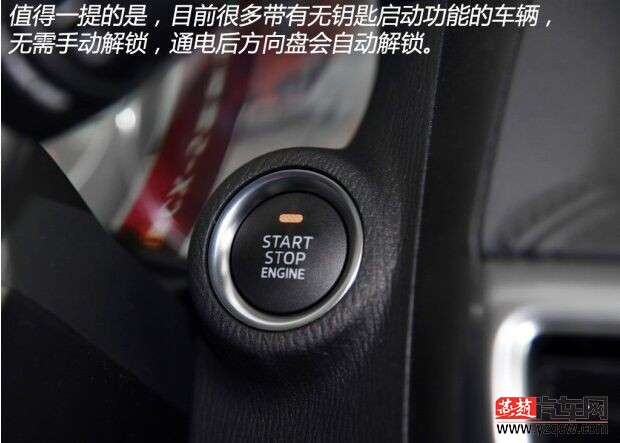

      ● 方向盘锁死
        方向盘锁死这情况曾经“坑害”了不少新手司机,车坏了?怎么就突然转不动方向盘了呢?好在目前很多配有无钥匙启动的新车型升级了方向盘锁这一功能,车辆通电后,自动解除方向盘锁。

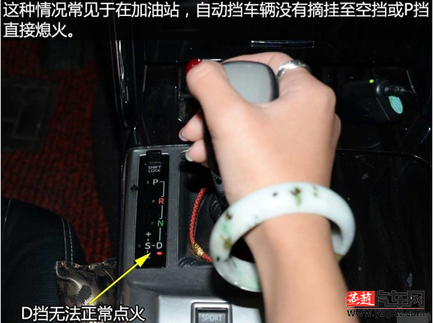

      ● 打不着火(挂在D挡上)
        这个情况不止新手司机经常碰到,就是有着多年驾龄的老司机也会遇到。在加油站加油时,没有摘挂空挡直接熄火,在加完油后发现车辆无法启动,此时只需将挡位推至空挡或停车挡再点火即可。
