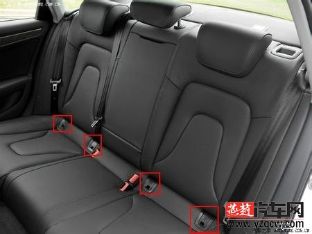

      二、选对儿童安全坐椅接口
          有了儿童安全坐椅,就可以在一定程度上减少道路交通事故发生时,对车内儿童的伤害,但前提是车内一定要有固定儿童安全坐椅的接口。
          目前儿童安全坐椅主要分为欧标的ISO FIX方式、美标的LATCH固定和安全带固定三种固定方式。而ISO FIX和LATCH均有对应的接口,且配有LATCH接口的车型可以兼容ISO FIX接口的安全坐椅,所以家长在购买儿童安全坐椅之前一定要确定能够与车内接口相匹配。

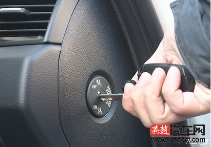

      五、关闭副驾驶气囊
          在开车过程中,如果不得不把孩子放在前排,无论是否安全坐椅都一定要关闭副驾驶安全气囊,虽然这个功能不能说仅为儿童设计,但是对坐在前排的儿童安全却至关重要。
          一般来说,副驾驶安全气囊开关位于副驾驶手套箱的侧面或者手套箱内部,开关需要使用车钥匙关闭,上面也有明显的标志告知,在使用安全坐椅时必须要关闭气囊。

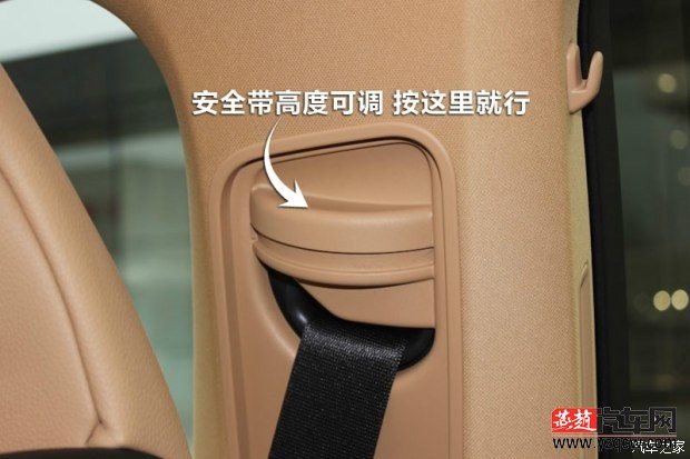

      六、贴心的安全带高度可调和预紧限力功能
          当小朋友需要和成人一样使用安全带,车内的安全带具有的高度可调功能就可以更好地与儿童的身材匹配,在意外发生时能够发挥安全带应有的约束作用。
          预紧功能是指当发生正面冲撞事故时,在预测到来自前方的强大冲击力的一刹那,预紧装置迅速收紧安全带,提高对乘员身体的束缚效果。限力装置可以将作用于安全带的力限制在一定程度内,以缓解给乘员胸部带来的冲击,对儿童和孕妇尤其有效。

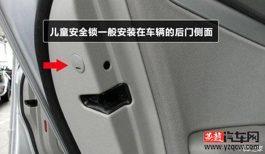

      八、开启车门安全锁
          近几年,儿童从行驶中的汽车上摔来的案例时有发生,因此很多车上现在都装备了儿童安全锁。
          儿童安全锁是为了防止儿童在行车中突然打开车门而设置的,儿童锁开启时,后排车门只能从外面打开,避免儿童无意中打开车门而造成危险。而当车门闭锁状态下发生碰撞,儿童锁会自动解除。
          防止儿童误开车门的最有效方法,就是开启儿童安全锁。当小孩坐在车辆后排时,家长一定要开启车辆的儿童安全锁,确保后车门不能从车内开启,避免小孩误操作而导致意外发生。
