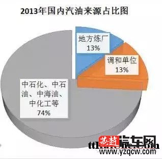

            国内汽油品质差强人意,除了极少量来源于进口之外,中石油、中石化是主要供应来源,另外还有相当部分汽油来源于地方炼厂以及社会调和单位,具体如上图所示。
            中石油、中石化作为国内油品供应的龙头大哥,国内油品市场唯其马首是瞻,中石化、中石油两大集团基本可以代表国内成品油供应方。其中,中石化加工原油主要来自于中东地区的高硫中质原油,诸如沙特阿拉伯、阿联酋,伊朗,伊拉克等国家;中石油加工原油则主要是国产高硫中质原油,包括大庆、胜利等油田原油等。
            相对而言,欧洲炼厂加工北海原油以及美国WTI原油皆属于低硫轻质甜原油,生产加工容易,轻汽油产量高且对设备腐蚀程度较小。相比之下,国内中石油、中石化等主营炼厂加工原油品质就略逊一筹,所生产的汽油质量难免有瑕疵,至于地方炼厂以及社会调和单位生产的汽油,你懂得。。。。。。(国内地方炼厂加工的原料主要包括马瑞二次原油、俄罗斯M100燃料油、新加坡180#、280#、380#燃料油等劣质原料,原料品质甚至不及高硫重质原油,炼制产出汽油品质更差,产品收率也是低的可怜。)
            调和单位,则遍布国内大江南北,调和商家利用各种化工原料以及汽油半成品调和生产汽油,在一定时期内弥补国内油品供应不足的尴尬境地。其中,不乏质量优良的调和汽油品质直追国产汽油,但由于调和操作不规范,调和单位生产汽油品质参差不齐,近年来多起“汽油门”事件矛头均指向调和单位的调和油,令众多用油客户闻调和油色变,调和油品牌可谓一朝尽丧。
