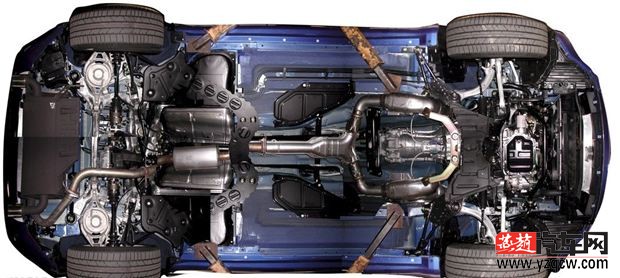

      第一步:看车底盘和电瓶
          各位说了,新车有啥好看?错了,新车也有漏油的!趴下身看地下都没有机油点,底盘有没有油污。新车电瓶没啥可多看的,只看接头有否腐蚀以及小窗是否绿色就行了。注意电瓶接头一般是松的,开走前一定要JS拧紧。

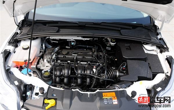

      第三步:细听发动机声音
          什么车只要第一次开都爱打开前盖,用个螺丝刀一端顶在发动机上,另一端顶在耳朵上听声音,算是积累经验吧。挑车时这一手帮了大忙,几乎淘汰了半数的车,就剩下两部。(别笑!挑车这么精贵的东西还是小心点好,你越认真经销商越不敢马虎你!)
          这里要详细说明一下,这样你才能听见发动机内部的声音是否有杂音,比如环子声、敲缸声、气门的嘀嘀声等等。好发动机只有一种‘呼噜呼噜’声,不会有其他的杂音。不过这种方法要靠平时有意识进行的经验积累,一句两句说不清楚,总之就是多听些车好了。
          罗嗦一句:有人能帮忙时,要他踩油门升发动机转速你再听声音。然后要他用块什么破布堵住排气口,假如发动机声音明显变沉并几秒钟就熄火,就是好车!否则就是什么地方漏气。(当时我是自己去堵的,经销商脸色很难看!嘿嘿。)

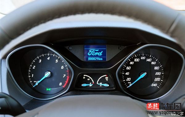

      第四步:启动发动机,在冷启动时注意转速表指针的变化
          正常情况下指针应打到1600转左右,然后正常平顺的滑落至800转(冬季北方户外验车是回落到1200转左右,启动热车几分钟后渐渐回至800转)。然后观察各种仪表及报警装置工作是否正常,当水温和机油压力正常时,要通过对发动机的声音和反映进行检查,首先听怠速的声音,应该是平稳而且连续的,不应该有金属敲击声和其它异响。
          下车观察排气管排烟是否正常,将手伸到排气口感觉一下排气是否连续,正常的应该使掌心有点潮湿但不应有机油味,然后听一听慢加油的发动机声音是否连续和有无异响,最后听急加速的声音和发动机对油门的反映是否准确和迅速,还要注意慢收油和快收油时发动机的反映是否干净,如有滞后或者高速哨音,应该是有问题。丢油门(放松加速踏板)怠速是否稳定。原地静止时,发动机转速达到3500转是否会有不同的轰鸣声。

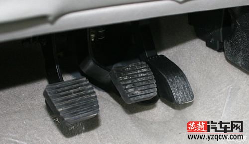

      第八步:检查离合和刹车
          这里要强调的是离合和刹车的挑选,由于现在许多经销商不允许试车,几乎无法挑选,只能凭感觉了:
          1、冷车时:踩住离合挂各个档位,务必要求各档都很顺畅。
          2、冷车时:踩住离合挂各档,然后松开离合要求能摘档。有的档位松了离合摘的很费劲,这就是车与车之间要对比的。
          3、热车时(许多经销商不允许挑车时发动机热车挂档,不管他,坚持这么做!)重复1的程序。
          4,热车时不挂档,狠踩刹车,务必细心体会刹车踏板能踩下去的深浅变化!要求次次深浅相同,但是不能踩到触底,否则就是要调整了。
