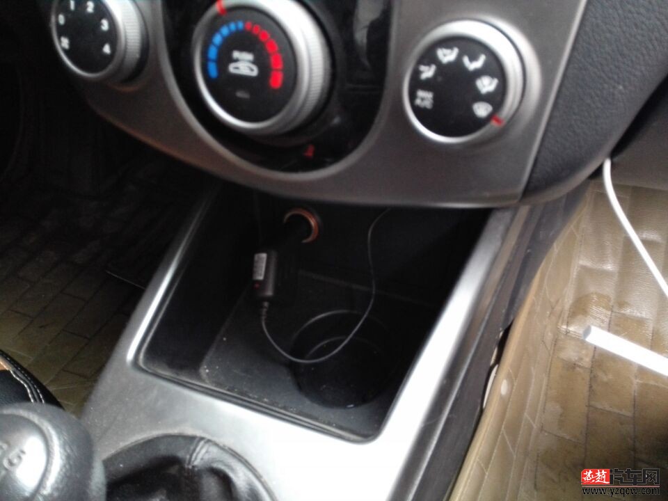

      记录仪买回来电源都是连接在点烟器上半空挂着线即难看还影响视线以及安全,但是对于哥这种技术男这都不是事儿......

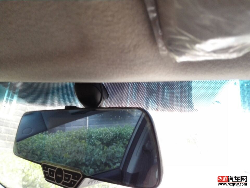

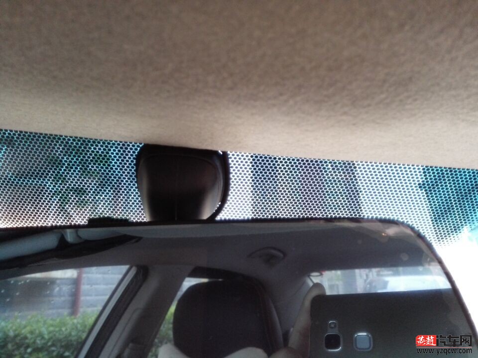

      买的记录仪直接卡在倒车镜上的怎么样你能看到我走的线吗?

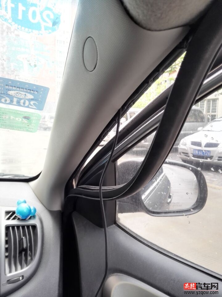

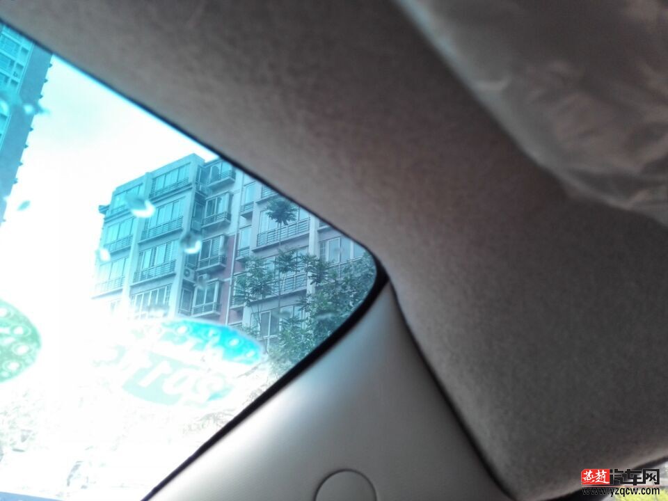

      线走出来全部暗线前挡风玻璃右上角一圈,除去明线烦恼so easy
      ; V* x7 z" P. C" B7 J; c9 R
      ; n7 v: o" o. ?3 @
      3 @1 `+ K% W8 p0 p5 M* @; Z
        W4 x9 K( A: R) K7 R8 i. n3 }& D1 S

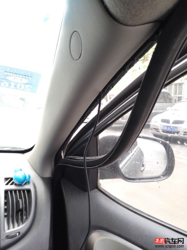

      这边勾出来以后密封胶条直接扯下来藏于里边

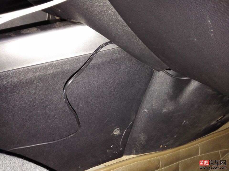

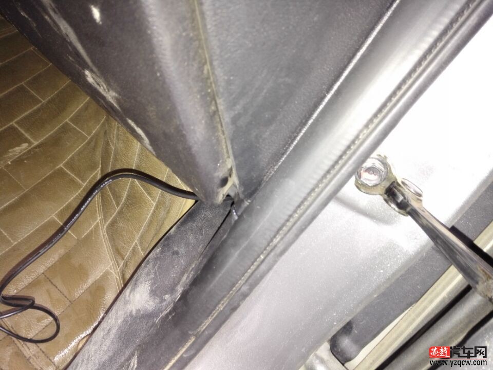

      门下边这里走到了地胶下边过去
        K# [7 P3 t( e1 G
      * O" I$ J0 G7 |, ]6 B1 E- _
      ' W$ l5 E" q8 m/ Q1 l7 U

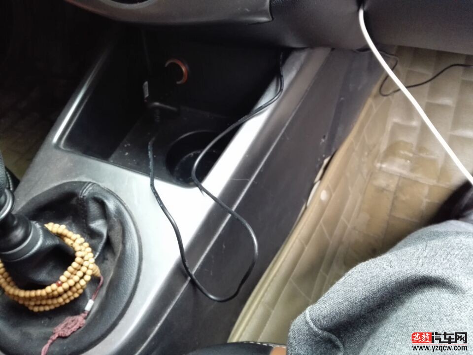

      绕过地胶以后挨着副驾驶边线提上来
      7 g- x: ~( X/ G$ k* ^
      & L8 f7 e& c6 J; _* p
      4 O' i! Z% S$ [5 H- K$ C- F
      最后出来的线比较长咋办?别急直接拉吧拉吧放到地胶下边就OK了。
      7 m! I) a* C5 \0 C, F- R
      . Z# ~- k% ~  M# h/ J
      8 A) x7 R& x1 P& p* F# J! B
      最后看到了没完美走线就是这么任性外边一点多余的线都不会有
