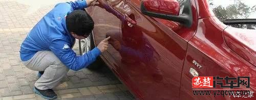

          提车时,首先将车辆开到空旷的平地上,许多4S店的门前或者停车场都有这样的空地,然后开始仔细观察车漆,从不同的角度看看车漆是否光亮和平整。新车从厂家用运输车跋涉几千公里被送到4S店的车库,再从车库开到店里,难免会有个别地方被刮擦,尤其是车身四个角一定要仔细查看,还要用手触摸,这时候你就会发现好天气的重要性了。
