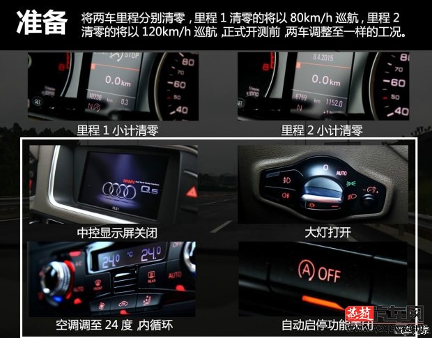

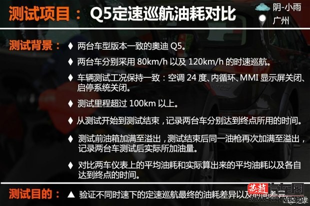

          对于长途驾驶来说,定速巡航可是个好东西,释放右脚,全身轻松。当然了,和很多朋友一样,对于这个功能,啊车君也心存不少疑问。最想知道的就是:在高速上用不同的时速来定速巡航,哪个更省油,又能省多少油?
          既然如此,那就果断找来两台一模一样的奥迪Q5,巡航实测,一解困惑。

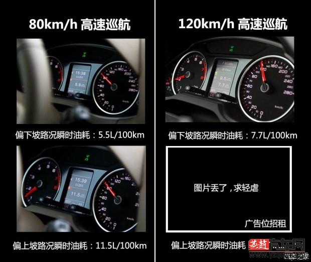

          高速上也有偏上坡或者下坡的路况,不同时速的两车在这两种路况下的瞬时油耗也有着不小的差距!

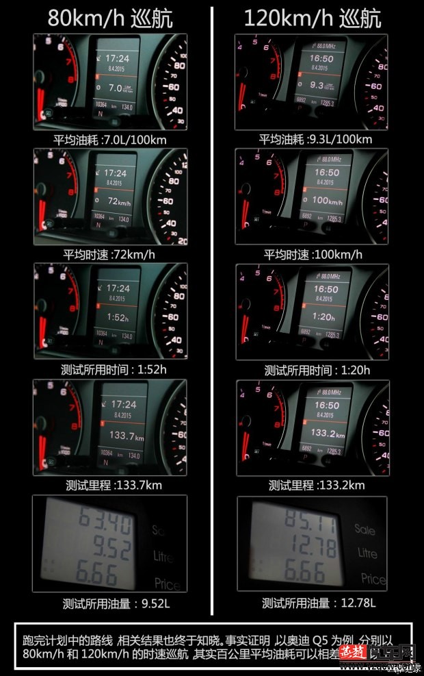

          跑跑跑……终于结果出来了,果断上图,没想到两车仪表显示的百公里平均油耗竟然相差2.3L,差不多15元左右。
          来个表格版的,更直观些……
      总结:
          120km/h比80km/h的巡航油耗要高其实是预料之中,只不过实测结果告诉了我们一个具体的数字罢了。高出的油量所换来的就是时间,在133km的路程中,80km的巡航比120km/h巡航达到目的地的时间晚了32分钟。
          好了,关于巡航时速差异到底能省多少油,又相差多少时间,现在终于有个参考了(仅作参考),注重时间成本还是金钱成本这个大家自己去衡量吧。
