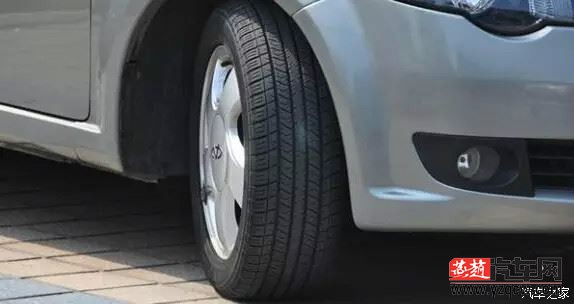

          在车辆转向时,由于车轮主销倾角的存在和乘用车轮胎外倾的设计,轮胎并不完全是胎面着地,而是胎肩和一部分胎面受力,这样就会给轮胎侧壁带来不小的压力。同 时不论主销内倾还是后倾,都会给车轮一个回正的应力,那样的话车轮会对转向系统的转向拉杆有个往回转的趋势和应力,悬架系统的弹性支柱部分也会受到应力, 同时方向盘齿轮和转向拉杆齿条,就会相应的有一个往回转的趋势。如果停车不回正方向盘,这些应力就会持续的施加在这三个部分而无法释放,久而久之就会加速 这些零件的老化或变形。
      危害一:转向系统

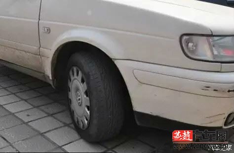

          停车时方向盘如果不回正,车轮会拽着转向拉杆无法回位,同时方向盘的齿轮和转向拉杆的齿条也处于受力状态。这种情况就好像拖拽着一个人的胳膊然后让他睡觉, 虽然当时不会造成什么伤害,但久而久之就会造成这些零件加速老化或变形。如果这些零件老化或变形可能就会导致车辆的跑偏,还会造成轮胎的偏磨。
          在正常停车的情况下,悬架系统处于相对的放松状态,四个悬架受力比较平均。而当停车时方向盘没回正,很多车型的车轮会出现一个倾角,而悬架系统就会向一个方 向倾斜,悬架中的弹性支柱部分、橡胶封套还有悬架系统内的一些橡胶减震垫有一个应力,让它们吃着劲,无法正常回位,这种情况和上面说的转向系统差不多,虽然短时间内不会造成伤害,但时间长了就会对悬架系统造成一定的伤害。如果悬架系统内的减震橡胶垫老化,悬架的摆臂或连杆的连接处就会出现框量,框量越大磨 损的就越厉害形成恶性循环。
      危害二:轮胎
          停车时方向盘没回正,除了会损害以上两个部分,还会损害轮胎。轮胎在正常情况下,会保持胎面着地受力的状态,当方向盘没有回正时,由于主销倾角的存在和乘用 车轮胎外倾的设计,轮胎并不完全是胎面着地,而是胎肩和一部分胎面受力。这种情况下对于轮胎的侧壁压力是比较大的,由于轮胎侧壁相对比较薄,如果经常这样 让轮胎不平衡受力,就会加快轮胎侧壁的老化变形,轮胎侧壁老化变形后,很可能引起漏气或爆胎的情况发生。

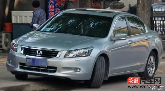

          造成停车时方向盘没回正的原因大体有三种:第一种是因为停车环境造成的,有时候停车时,由于停车的地方太过狭窄,司机没有办法只好歪着停车;第二种是因为司 机并没有意识到这样停车会对车辆造成伤害,认为只要把车停到车位里就可以了;第三种是一些新手司机停车时,根本不知道车轮是否打正,在看到方向盘打正后就 认为已经停好了,其实方向盘还需要再打一圈才是正常的位置。那么如何避免这种情况的发生呢?辣妹为大家总结了几种方法供大家参考:
      1、在平时停车后,大家可以多观察一下自己的车辆是否停好,方向盘是否打正。
      停车时有意识地把方向盘回正再下车,如果发现没有回正方向盘,可以及时调整,避免伤害到爱车。
