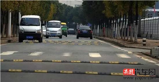

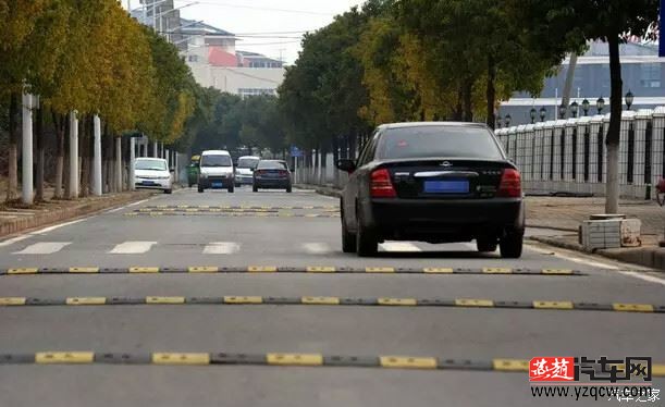

      一、高速通过减速带
      $ R2 g! h. Q3 w' P2 d
          如果驾驶员因不在意而长期以高速通过的话,就会对车辆造成较大的冲击。同时,如果高速通过减速带的话,车辆容易托底,特别是对一些底盘低的车型来说,危险性更大。因为车速过快的话,会导致悬挂收缩后向下回弹幅度较大而“磕”到底盘,因此,过减速带时一定要降速通过。

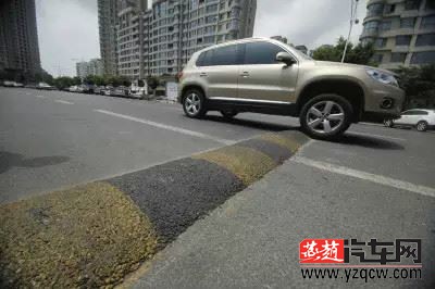

          当车辆垂直通过减速带时,车子的颠簸、弹跳感比较大。而斜着过,感觉车子弹跳没那么大,但摇摆幅度大一些。垂直过减速带,左右车轮同时收缩,来自地面的作用力由两个车轮的弹簧、减震器共同对半去分担,而且不受独立或非独立悬挂形式的影响。而斜着过减速带,对于弹簧、减震器以及整个车身(车架),其实都会产生更大的折损消耗。

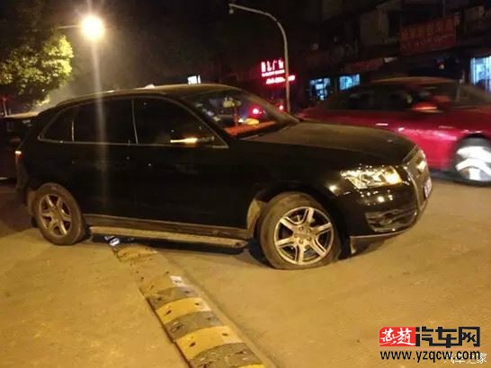

      三、单边轮胎绕行通过减速带
          为了减少颠簸感,使车内一侧乘客更舒适一些。很多车主在通过减速带时都选择让一侧轮胎绕到空隙中驶过减速带,仅用另一侧轮胎通过,其实这种做法是不可取的。经常单边绕行驶过减速带的话,一侧前轮定位失准幅度将明显超过另一侧,也就是肉眼能看到的一边高一边低的现象,这种做法会冲击到轮胎、悬架和转向机,长此以往,汽车就会受到损伤。如果车轮因此出现跑偏,应及时做四轮定位,减少轮胎的磨损,增加行车安全。
