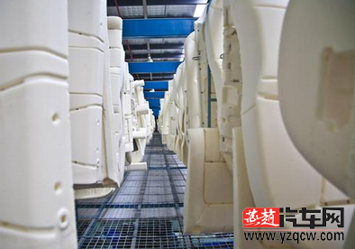

      上海延锋江森座椅有限公司发泡工厂
