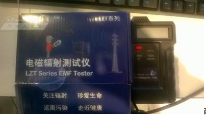

            先向大家展示一下测试工具:
      5 s, F0 w. j: |( |
      ; X; e4 W3 }+ C& T& M
      配图来自笔者的NOKIA移动通讯设备
      2 D* T' B* g' `, q$ K
      ) m3 R# f2 C9 \
            这是一款国产的电磁辐射测试仪,磁场单位为μT(微特斯拉),精度为0.01μT,磁场量程为0.01μT——19.99μT,取样时间在0.4秒左右,磁场辐射超过0.4μT将会报警即红灯亮起。

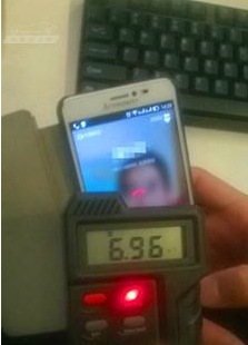

           满足大家的好奇心:
      % h1 [7 q7 \& r, n
      : n$ |$ Q1 k6 T6 n: u2 s* g9 e
      图片为NOKIA移动通讯设备提供
      / ~& T/ S; J2 i+ h) H: Z
      8 q$ ^" ?( S7 e6 t: z& r" f
            当电话打进来时,手机辐射值暴涨。所说的暴涨也不过是相对而言了,再看看每天相面的电脑有多大的辐射值:

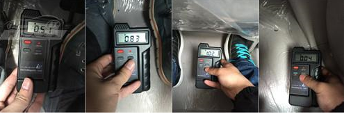

            好了,还是测试一下汽车吧。由于小编第一次测试,没有任何经验,想来想去决定把测试部位定在前后左右四个座椅区域,把测试车速定位怠速,20km/h,40km/h和60km/h。本来还想再提高下速度,但由于路况限制笔者只好作罢。
      # j4 C. Y2 h3 V) O' t
      6 i6 G, l6 h6 l$ R
      图片为肾6提供
      ( e( T7 i, f! r) r; @$ y
      , Z% P9 u7 c1 d0 m
            上图为在启动的瞬间怠速的时候,主驾驶、副驾驶、主驾驶后排、副驾驶后排的辐射值分别为0.51μT、0.83μT、1.02μT、0.04μT。整体来看和手机待机的辐射还是相差不大的。

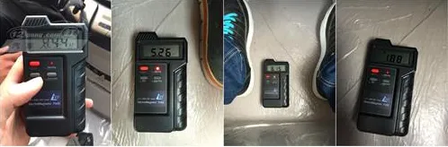

            上图为车辆匀速20km/h时,主驾驶、副驾驶、主驾驶后排、副驾驶后排的辐射值分别为4.44μT、5.26μT、6.15μT、1.88μT。整体来看数值与手机接到电话的数字相近。

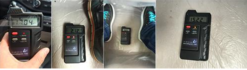

            上图为车辆匀速在40km/h时,主驾驶、副驾驶、主驾驶后排、副驾驶后排的辐射值分别为17.04μT、2.12μT、8.85μT、15.22μT。这个数值基本与通话中的手机辐射相近。

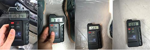

            上图为车辆匀速在60km/h时,主驾驶、副驾驶、主驾驶后排、副驾驶后排的辐射值分别为15.34μT、3.16μT、15.88μT、10.90μT。对比40km/h的数值可以发现,在副驾驶的位置辐射是最小的,笔者认为这与电池组的布置存在一定关系。

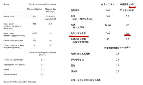

            上面几组数据是通过实际测评得出,考虑到设备的精度和周边电磁环境的复杂,该结果可能存在一定的误差,所以仅供大家参考。虽然数值有了,但是到底对身体有没有伤害呢?很遗憾,小编并未查到在有效期内的关于电动汽车辐射要求的国家标准,不过小编在世界卫生组织的官网上发现了电动汽车的一些与辐射有关的文字,截图如下:
      9 U9 E3 {) D5 h! N$ z
      ) A* @! F( }" x6 j4 C& [
            上图左边是在世界卫生组织官网的截图,上图右边是截图部分的译文,世界卫生组织认为,电动火车和电动汽车的电磁辐射应该在50μT以下,如果按照这个标准,那么比亚迪e6在电磁辐射上面无疑是合格的。
