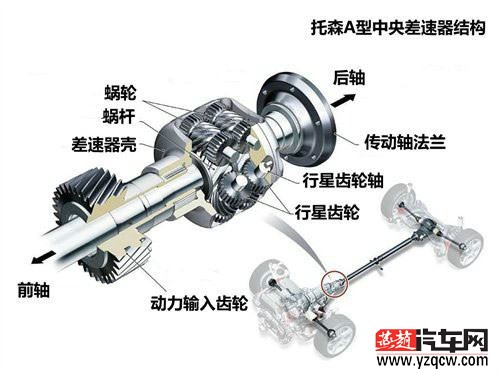

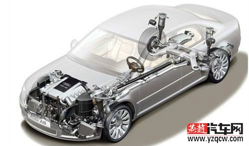

      全时四驱(AWD):
          此类型下,汽车在行驶的任何时间,所有轮子均独立运动。全时全轮驱动车辆会比两驱车型(2WD)拥有更优异与安全驾驶基础,尤其是碰到极限路况或是激烈驾驶时。理论上,AWD会比2WD拥有更好的牵引力,车子的行驶是依据它持续平稳的牵引力,而牵引力的稳定性主要由车子的驱动方法来决定,将发动机动力输出经传动系统分配到四个轮胎与分配到两个轮胎上做比较,其结果是AWD的可控性、通过性以及稳定性均会得到提升,即无论车辆行驶在何种天气以及何种路面(湿地、崎岖山路、弯路上)时;驾驶员都能够更好的控制每一个行迹动作,从而保证驾驶员和乘客的安全。而在驾驶时,全时全驱的转向风格也很有特点,最明显的就是它会比两驱车型转向更加中性,通常它可以更好的避免前驱车的转向不同和后驱车的转向过度,这也是驾驶安全性以及稳定性的特点之一。也正因为AWD的存在,为汽车提供了“主动安全、主动驾驶”的机会。目前应有这种技术的厂家已经有不少,这其中包含我们熟悉的奥迪Quattro、大众4motion、奔驰4MATIC、讴歌SH-AWD等等。

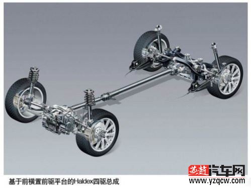

      适时四驱(Real-Time)
          单纯从字面来理解,就是指只有在适当的时候才会的四轮驱动,而在其它情况下仍然是两轮驱动的驱动系统。这个名称是有别于需要手动切换两驱和四驱的分时四驱,以及所有工况下都是四轮驱动的全时四驱而来的。相比全时四驱,适时四驱的结构要简单得多,这不仅可以有效也降低成本,而且也有利于降低整车重量。由于适时四驱的特殊结构,它更适合于前横置发动机前驱平台的车型配备,这使得许多基于这种平台打造的SUV或者四驱轿车有了装配四驱系统的可能。前驱平台相对于后驱平台本身就有着诸多优势,如更有利于拓展车内空间、传动效率更高、传动系统的噪音更小等等。这些优点对于小型SUV,特别是是发动机排量较小的SUV来说显得尤其重要。当然,适时四驱的缺点仍然是存在的,目前绝大多数适时四驱在前后轴传递动力时,会受制于结构本身的缺陷,无法将超过50%以上的动力传递给后轴,这使它在主动安全控制方面,没有全时四驱的调整范围那么大;同时相比分时四驱,它在应对恶劣路面时,四驱的物理结构极限偏低。
