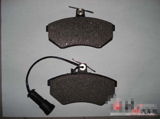

      " G" h' u9 g8 I7 a; ^3 g  刹车片磨损常被忽视
      4 `) l: v! Y! m2 e' o( p; q. h$ @: V$ b5 u7 t7 f4 Q# Z
        故障:影响制动效果
      : S7 g* y( N0 ?4 `3 W0 H6 `
      * y1 S  M4 P' `9 V- n; {0 W  3月26日,在设立于南宁中达桂宝4S店的二手车免费检测点,一辆吉利熊猫正在接受“体检”。评估师指着刹车片说:“刹车片厚度一般为1.2~1.5厘米,车子开两三年,通常会磨损到1厘米厚左右,这时就需要更换了。”而正在评估的吉利车,刹车片磨损很小,其厚度还有1.2厘米,车况不错。/ K! d! @0 m: g7 k7 C
      ; Q( U5 z0 _, w, t9 w& A& f6 t- J
        不过评估师却坦言:“二手车刹车片磨损的问题很少人注意。”记者在一些二手车市场看到,有的二手车其刹车片存在划痕,或严重磨损的情况。二手车专业评估师阮新健介绍说,刹车片本身是易损件,如厚度低于1厘米,或有明显划痕,建议更换,否则会出现刹车效果下降,甚至车轮抱死等后果。/ \9 X4 F. b% a9 l- n' J9 o) H, ?

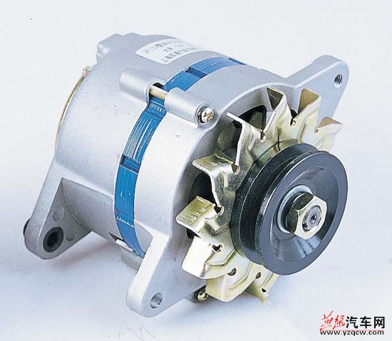

      ) C" e- C7 P- X# E+ @  发电机易被“偷梁换柱”; B+ i8 V4 P0 F: Y! t
      * G' |# y+ R/ S
        故障:电控系统失灵! x/ b$ G/ i) b2 V
      4 o  k; N; E4 K
        去年下半年,南宁车友陆先生购买了一辆日系A级车,但用起来却发现车辆在低速时很容易熄火。经检查,发现车辆的发电机非原厂部件,而是老旧拆车件。测试后发现,发电机的怠速电压在13V以下,而同类型车辆发电机的标准输出电压为14V,难怪车辆会“趴窝”。# V( k' Z* `' Y' Q
      / O: b/ s6 N5 v
        阮新健介绍,如果车辆电压过低,会造成车辆突然熄火、电子转向助力失效等故障。他建议车友在选购前,上网查询好欲购车型的发电机型号,然后进行核对。另一方式是带上电压表,待车辆启动后查验电瓶实时电压。
