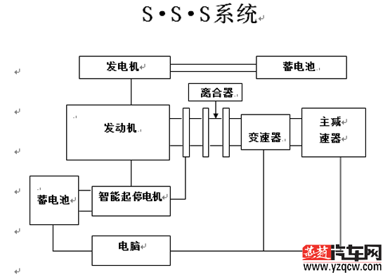

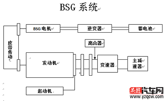

      当代主流的怠速启停系统的应用有三种,即以德国Bosch公司为代表的分离式启停系统,以法国法雷粤为代表的集成式启停系统和日本马自达为代表的缸内燃油直喷点火启停系统。当前在创新中的智能启停系统也已起用,对油耗和减排更有改善,这主要表现为:
      ——应用电控逻辑限值在启停系统中应用,能自动判断车辆是否使用启停功能;
      ——当怠速工况时,汽车行驶里程低于5km/h,几乎等于零车速时,在2秒钟内控制系统自动停止发动机供油,使之关闭,并使离合器自动分离,档位处于空档,而手刹也自动处于执行状况;
      ——当要进行重新起动时,智能启停电机在0.4秒时间内,把发动机带动至200-400r/min,然后自动点火喷油,这时踩离合器踏板,即自行行驶;
      ——当车辆在停车时,车内空调温度有一定差异时,发动机会自动开启,带动空调,直到达到预定温度地带又会停机;
      ——当车辆处于陡坡启停状态时,车辆兼备有电子驻车制动系统,不会产生车辆滑溜,并且还带有制动能量回收系统;
      ——当车辆执行启停时,自动操作十分顺畅,不会使驾驶者感到不适或繁杂的动作;
      ——传统的启停系统成本较高,约在3000元(人民币),而智能的启停系统成本大量下降,约在1000元左右,装备或改装都比较方便。
      下面是传统皮带式启停系统(BSG)与智能启停式系统(S•S•S系统)的示意图:
