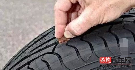

      一、根据轮胎胎面花纹深度来判断
      4 }# E" n- h+ K4 U
      # p  t" V2 S, f! M6 s        一般来说胎面花纹的厚度一定要大于1.6毫米,但是如果你经常在湿滑的路面上开车,那最好要保证胎面花纹厚度大于3.2毫米。
      ' M% e$ g# L" E7 S% S
      6 j  y6 _9 ]# Q, \8 n# u
      0 ~& Z0 ~: x, q2 E) X* @1 z5 H' x
      ; ^2 o; `4 r6 h2 d; P. c, {        如果你不知道到怎么判断这个花纹厚度,可以拿出一元的硬币,顺着国徽顶端方向插入胎面沟壑中,因为硬币边缘到国徽顶端的距离在1到2毫米之间,所以如果这时还可以看到整个国徽标志,说明胎面花纹厚度已经不足了。 0 |' b! @, O) n) k9 W- E2 n( C- |6 l
      # q' a+ u: O* w0 W3 p& I
