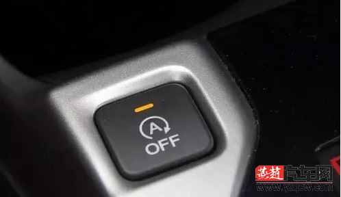

          还好,启停系统是可以人为关闭的(如下图),车上都会有一个启停按钮,还是蛮人性化的!
      % V9 ^3 m/ t* i6 t) ~1 y. B! K) [7 {
