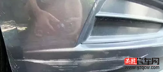

            过年期间,相信不少朋友自驾出行,车上难免会有一下坑洼或者划痕,对付这些小伤,拿去4S维修不大划算,要预约、等维修又很浪费时间。今天分享几个小妙招,大家可以处理一些简单的汽车划痕!
      " z$ ~3 K& r+ ^& L6 V4 o  \% P! W1、如果是不太醒目的伤痕,尤其是那些表面小划痕,因为没有伤到车漆,最好就是暂时不要去管它;
      ; C7 ]0 t( h% Z3 \

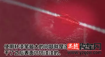

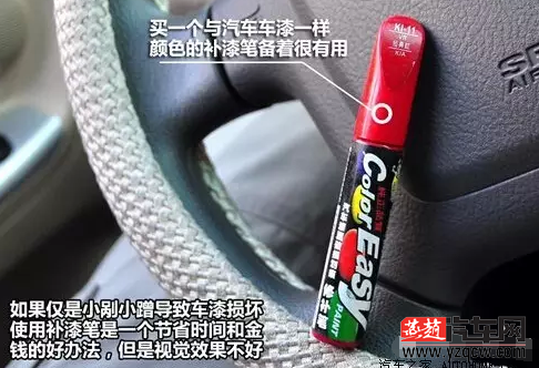

      2、轻度损伤:可以使用补漆笔当你已经能清楚的看到漆面上的划痕或者是漆面上有物体摩擦后留下的痕迹时,很多维修师傅都会建议使用补漆笔来进行处理。
      % r; s+ B5 X" N' M, x
            你需要知道你的车漆官方名称叫什么颜色,之后购买相对应颜色的补漆笔。
      ; T+ B2 B+ q3 P  h% V
            不过使用补漆笔有一个弊端,涂抹的地方会很不均匀,乍看一下划痕不见了,但是经不起细看。完美主义者可能无法接受。

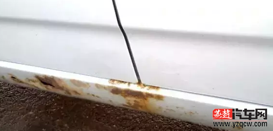

      3、如果发现划痕已经发现生锈,就应该立即着手解决,这时候就需要送去4S保养了。放任不管的话,锈点就会慢慢扩大。; X$ u. B& c) o$ @6 ~1 F
            防止生锈的有效方法是用砂纸擦净,或使用锈点变化的化学合成剂涂抹。4、保险杠的伤痕处理方法是将毛刺削去,坑洼部分涂上油灰使之平滑。准备各种颜色的专用油灰,选择最接近的颜色进行处理,但其实目前主流车辆外露的保险杠大多使用工程塑料,因而不必过于担心会生锈;9 T" o1 G& W: [+ o! S* G+ l9 Z
