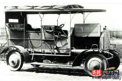

          首先说四驱的起源:奔驰在1903年最早提出了四驱的概念。并在1907年造出了人类最早的四驱车:Dernburg Wagen。德国政府买去在殖民地开,显然这套四驱是越野用的。

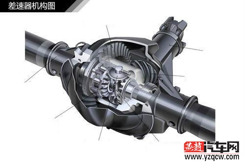

      在分析之前还要说清楚一对基本常识:差速器
          汽车在转弯过程中左右轮子的转速不一样,前后轮子转速也不一样。所以天才的雷诺发明了一个巧妙的差速器:
          主动轮间允许出现转速差,使我们的车辆可以在公路上高速过弯游刃有余。
          但是随之而来的是另一个问题:打滑。自然界总有一个能量会从阻力低的地方溜走的规律。水如此,电如此,差速器中的动力也如此——一旦一个车轮打滑,那所有的动力都在这边漏掉了。悬空的车轮空转,着地的车辆不转。
          为了能在越野中避免这种尴尬的情况,人类发明了差速锁。在四驱系统中主要是形形色色的中央差速器(分配前后轴间动力的差速器),让每套四驱系统呈现出不同的性能。

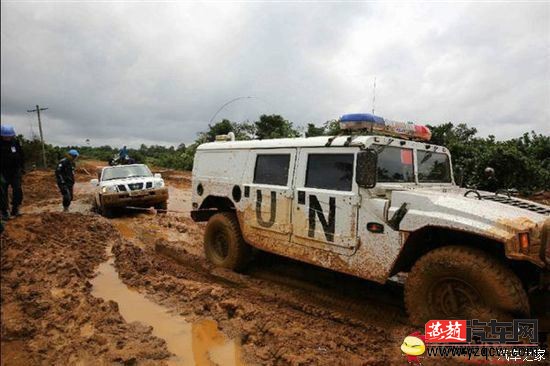

      一,压根没有中央差速器
          中间几乎啥也没有,通过手动的操作可以将前后轴刚性连接;或者完全断开。具体有纯机械操作的,也有电控的。
      但怎么都只有这两种模式:要么前后轴扭矩50:50;要么0:100。是毫无争议的分时四驱,这种四驱是目前最古老的一种四驱,
      5 S) s: Y, z* [# o& b4 f1 H( n/ J
      ( L7 F% V% P# ]! F+ C$ U
           二战的美式吉普威利斯就在用,对于中国人而言也是最最熟悉的一种。上图的那一排威利斯是在上世纪50年代就缴获了;后来进口的嘎斯69以及仿造嘎斯的北京吉普都是这种。
          简单可靠,成本低廉。而且拥有无与伦比的越野性能。在没有路的地方前后轴刚性锁死,压根没有打滑那功能,也不会过热。什么罗布泊,浑善达克最早的穿越者开的就是嘎斯69或者北京2020。
          但是在公路上则必须断开连接,此时就是一辆完全的二驱车。不断开会出现转向困难,甚至会翻车或者扭断传动轴。。。
          这样的四驱是极限越野爱好者最好的选择。但是一般人不建议使用。完全的手动操作需要太多经验,弄不好会适得其反甚至出危险。其对公路的操控性也毫无帮助。 不过这套四驱也是其它四驱的基础。

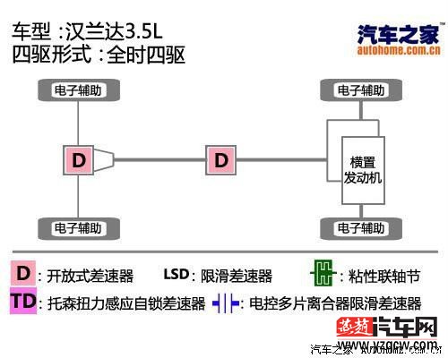

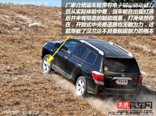

      二,完全开放式中央差速器
          在前后轴中间以一个完全开放式中央差速器相连,就实现了全时四驱。在公路行驶中动力在四个车轮间如流水般分配。大大提高了良好铺装路面的行驶稳定性。
          这是毫无争议的全时四驱,但是不要以为实现了全时四驱你就牛X了。想越野?呵呵。
      - L" M! P. D" b" s
      6 R8 r' C2 h: |* s" C
          指望这种完全开放式中央差速器的四驱脱困还不如指望上帝,真主,玉皇大帝或者观世音菩萨显灵。一辆普通的二驱车只有两个主动轮中的一个打滑才会被困住;而这种四驱则任何一个车轮打滑了就囧了。
          所以无论从理论上还是从经验上:这种开放式四驱的脱困能力都不如普通二驱车。

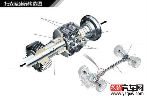

      三,托森式中央差速器
      6 Q1 E' ?1 p, H3 V; I9 l! E, N& A
      ' n, x2 Z8 f; ?2 Z; W& N8 u
          托森式中央差速器,巧妙的机械自锁式中差。利用蜗轮蜗杆单向传力的特性可以实现能自动分配扭矩的全时四驱。这是口碑非常好的一种全时四驱。是一种兼顾的方案:兼顾了公路与越野。
          但托森也并非神,首先它只能自锁而不能预先手动的锁止,所以高强度越野也无力;另外也无法断开变成两驱,不能随便的拖车;而且这货比较贵,也比较笨重。

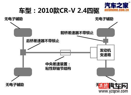

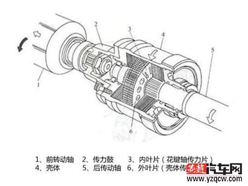

      四:粘性耦合差速器
          在前后轴之间以这么个东西连接,里边是装满硅油的罐子。因为硅油会随温度的升高而变粘稠。当在良好铺装路面行驶时前后轴之间没有差速,差速器不工作;而当打滑时前后轴中间出现转速差,硅油因此而搅动生热然后变粘稠,进而可以传力。
          这是最早的适时四驱。自动切换二驱和四驱模式,是很巧妙的。
          缺点就是:理想很丰满现实很骨感。
          首先在公路行驶时打滑到失控是转瞬间的事儿,此时硅油还来不及升温变粘稠车就已经失控;
          其次在越野时后轴顶多只能分配30%的扭矩,聊胜于无;再次硅油有个讨厌的特性:温度太高了也会变稀。所以这种四驱持续使用很快就会失效。
          综述:这种四驱几乎没有用。除了能在后边贴上4WD的字母。我建议给这种四驱起一个更贴切的名字:逗逼四驱

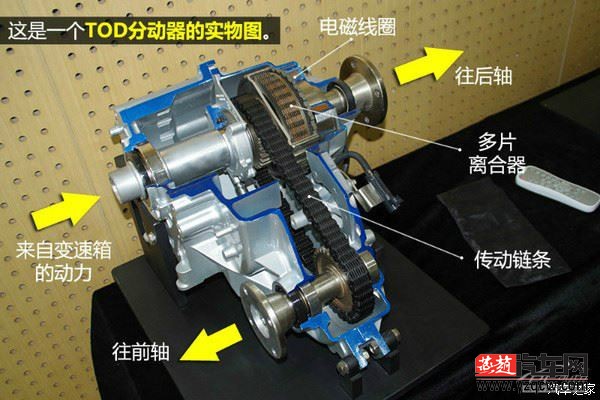

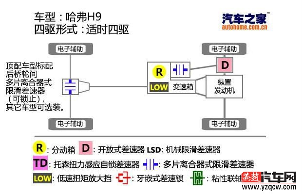

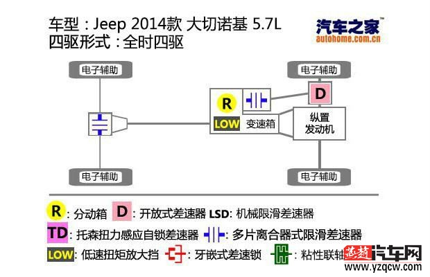

      五,多片离合器式中央差速器
          将传统的粘性耦合式的适时四驱中间换上电控的多片离合器,就成了另一种四驱。就是让人整天吵架的四驱。
          电控多片离合器,典型的机电一体化设备。由电脑侦测打滑从而做出控制。从动轮的扭矩可以从0-50%间自由调整。
      可以完全不给力变成二驱,也可以完全压紧就像锁死的分时四驱;更多的时候则是施加一定的力让从动轮也分配一定的动力。以H9为例,平时前轮分配有10%的动力,踩油门后则迅速提高到了30%-40%。
          这样的四驱用途极其广泛,现在的普通城市SUV大多在用;大切,奔驰ML等高端SUV也在用;途乐,F-150,揽胜运动越野版等硬派车型也可以用。
          尤其是博格华纳的TOD系统,国内的自主SUV都用它低成本实现四驱;国外福特拿它跑比赛拿了冠军。
          也正是这种四驱的出现模糊了全时四驱与适时四驱的界限:它是适时四驱发展出来的一种,但又符合全时四驱的定义。有些车型则还可以手动切换成两驱和手动锁死,那也符合分时四驱的定义了。所以叫什么的都有,甚至同样型号的TOD系统长城哈弗就叫它适时四驱;起亚霸锐就叫它全时四驱。
          从功能上说是万金油,从性能上来说也是万金油。在公路上应付突如其来的打滑效果非常明显;在越野的时候也经受住了考验。
      但绝不会有专业的四驱那样出色:公路扭矩分配比例没有托森等全时大;越野没有原始分时四驱耐用,锁死的力道也并非分时四驱那样铁板一块。理论上来说在长时间的极限越野中多片离合器有过热的可能,虽然实际上极其罕见。但也并非完全不可能。
          总之:万金油。这是一种满足大多数人需求(至少足以满足读到这里的人的需求)的成本不高的四驱系统。

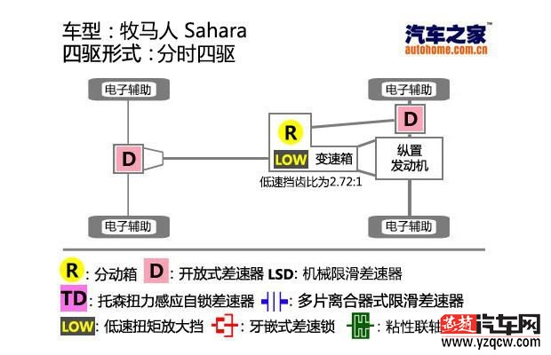

      四驱的叠加原理

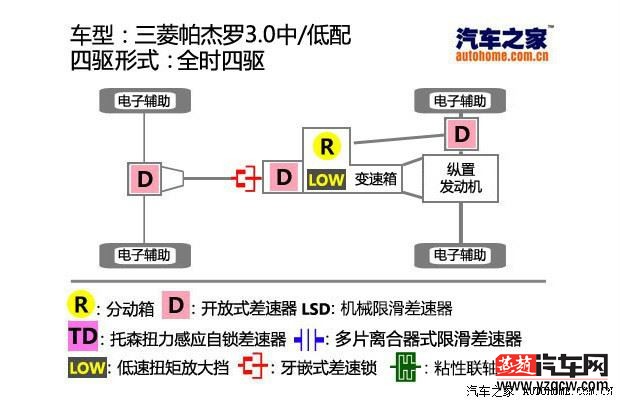

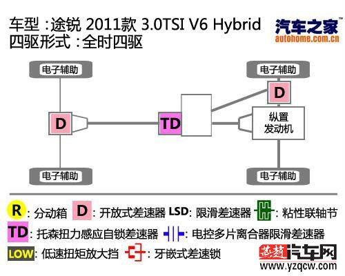

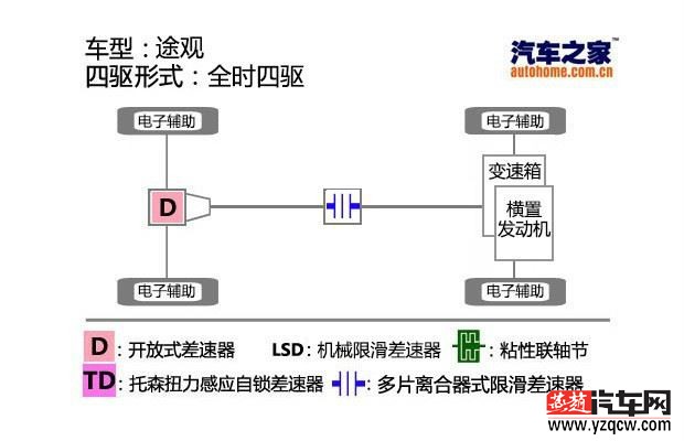

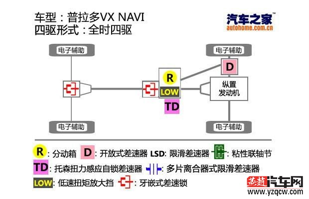

          三菱的超选四驱和奔驰G都有开放式中央差速器。但是又都配备了差速锁,实际上相当于开放式四驱+分时四驱。自然也具有很强的越野性能。
          普拉多和神车途锐都用了托森,但是普拉多也有牙嵌式差速锁,也相当于叠加了一套分时四驱。所以普拉多与途锐的越野性能天壤之别,在全球都出现了途锐被无情嘲讽的窘况。
          所以具体看一款车的四驱性能如何,从四驱结构图上可以看出个大概其。

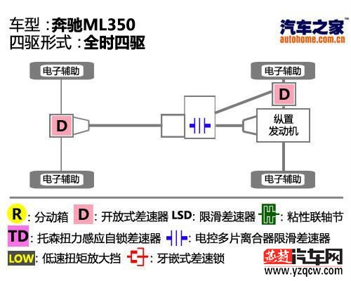

          同样结构的四驱系统因为调校水平的不同也会出现明显的差别,越复杂的系统差别越大。尤其多片离合器式可以呈现出天壤之别。
          奔驰ML的电子限滑测试效果看起来简直跟有差速锁一样;就在廉价城市SUV中也有一些的四驱性能很令人满意。
