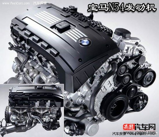

      1、涡轮增压技术的缺陷
          在市区行车过程中,发动机大部分时间是处于中低转速(<1750-2000rpm)区间内,恰好在这个区间涡轮增压器无法发挥有效作用,可见这是一个致命缺陷。如果采用机械增压来覆盖中低转速区间,涡轮增压覆盖中高转速区间的双增压技术(比如大众的TSI)来解决这个缺陷,就必须付出耗油量上升的代价;如果把涡轮增压的最大扭矩起始转速继续前移到更低的转速,不仅加大了设计难度,同样也可能导致耗油量上升。
          如果在高速路上行车,发动机转速处于2000rpm以上,处于涡轮增压的最佳工作区间,我们在提高速度时可以获得很好的油门响应;如果在市区行车,发动机多数时间处在2000rpm以下,涡轮增压就很难发挥作用,频繁的提速就只能依靠低档高转速来满足动力需求;由此可见,驾驶者需要适应高低时速条件下的两种油门响应状态,比起自然吸气发动机逊色不少。
          中低转速时随机获得提速所需要的大动力输出是市区行驶的刚性需求,也是驾驶者的主观愿望。如果在市区行驶和高速行驶的用车时间比达到3:7时,涡轮增压发动机的优势非常明显;比例变为5:5时,汽轮增压的优势就会打折扣;比例变为7:3时,涡轮增压的缺陷就非常明显了。这样看来购车者需要根据自己的主要用车区域来判断是否选择涡轮增压发动机,不能盲目跟风。
         设计原理限制了涡轮增压技术的改进空间,主要是无法实现全转速条件下的随机增压需求。

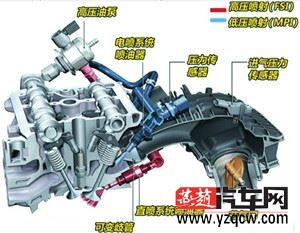

          最近报道较多的混合喷油模式发动机也许可以为克服传统涡轮增压发动机的缺陷带来希望。采用进气管喷射预混模式作为基础喷油模式,缸内直喷作为随机补充喷油可以形成很好的分层燃烧模式有利于实现不同负荷条件下的随机提速要求。从以往对缸内直喷的报道可以发现这种喷油模式容易造成气缸内严重积炭,如果采用选择式缸内直喷就可以在发挥缸内直喷优势的同时减轻缸内积碳的程度。由于混合喷油模式发动机上市时间还比较短,缺乏数量和时间的积累,在实际运行中的真实情况还需要等待使用者给出的反馈。

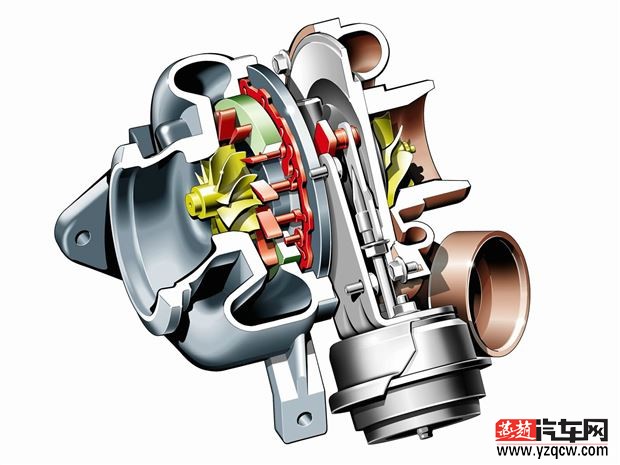

          另一种新设计是双涡轮增压发动机。如果将双涡轮增压的涡轮叶片分为中低转速叶片和中高转速叶片,有可能在一定程度上克服单一涡轮增压的转速依赖缺陷,但是否能满足驾驶者在任何转速条件下和不同负荷工况中的提速需求还有待观察,如果还能兼顾到综合耗油量维持在一个较低的水平就面临较大挑战。
