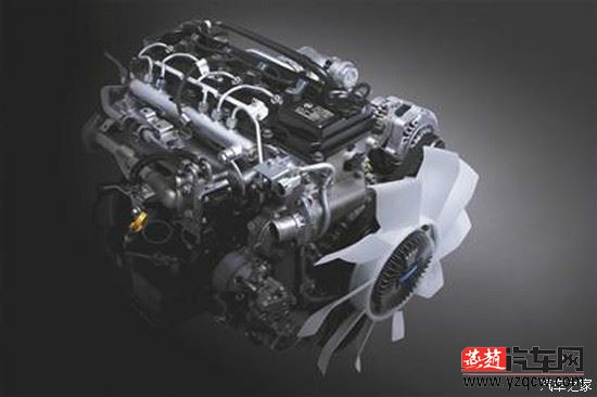

          理论上,压燃式的柴油机能量转化率比点燃式的汽油机更高,动力更足,扭矩更大。至于冒黑烟,主要原因为尾气处理系统严重老化,而欧洲国家的尾气处理技术则先进得多。

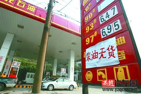

          除了对于油品的担忧,还有什么原因让中国的柴油车这么少?资深媒体人汪云青老师说几年前在其力荐下,一位朋友买了一辆某款豪华车柴油版。但不久后便后悔了——他的车很难加到油!“柴油荒”现象在前几年冬天特别明显,这让很多消费者对柴油车望而却步。中国的清洁柴油为何如此紧张?
          理论上,原油炼化之后,汽油占比例25%左右,柴油比例在30%左右,也就是说炼化后成品柴油的产量高于汽油。从下面图表看得出,过去几年里我国柴油的产量并不少。
          虽然提炼的清洁柴油数量多于汽油,但需要有个优先的顺序。在中国,柴油要优先提供给轮船、重卡、农用车等使用,然后才能排到乘用车,那么排队加柴油的现象自然是意料之内。另外,如果大部分的人都购买柴油车,那么剩下这么多的汽油卖给谁呢?

          此外,大排量柴油车发动机的喷油嘴一般较大,能够使喷油压力更强,降低增压值。因此即便中国柴油水分稍大一点也影响不大。不过对于小排量柴油发动机而言却不一定能实现,因此中国市场上几乎见不到1.9L以下的柴油车。
