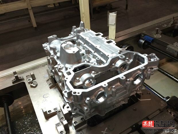

          因为是三缸发动机,1.2THP上并没有采用双涡道涡轮,而是将排气歧管集成到了缸盖之上,并且歧管在缸盖之外的部分直接与涡轮相连接,能够让排气更快达到涡轮,再配上一个小质量的涡轮,由此来让涡轮尽早介入。据东风雪铁龙1.2THP项目技术负责人姚亮介绍,这款发动机涡轮同样在1000转开始介入工作,在1750转达到最高扭矩230牛·米。
      集成式缸盖(图中缸盖正在生产线上等待加工)

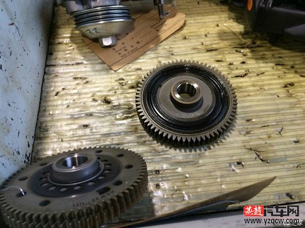

          三缸发动机为了平衡曲轴的振动,必须有平衡轴,1.2THP上平衡轴使用了两个平衡块,通过解耦式齿轮与曲轴做反向转动来进行平衡。这套平衡系统东雪称之为无声平衡系统,为啥捏?关键就在这个齿轮上,齿轮分内外两圈,在外圈与内圈之间有一层橡胶圈,用来吸收振动。另外在飞轮上也采用了类似的设计,只不过橡胶圈变成了阻尼弹簧,连接飞轮的两个质量块,传递到第一个质量块的动力不平衡性会被阻尼弹簧降低,之后再通过第二个质量块传递到变速箱。
      解耦式齿轮(旁边双圈齿轮为早期设计版本)
