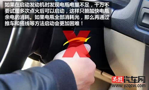

          电瓶没电主要的变现为打开钥匙门后车辆无法启动,甚至启动马达都没有响应,打开车灯变暗……这时候,千万不要反复尝试去启动车辆了。

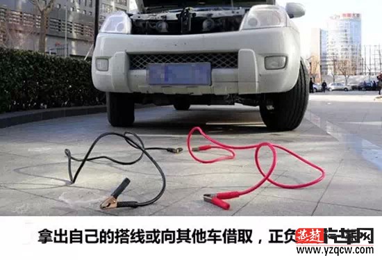

      1、首先要确定车辆电瓶的位置,一般车辆电瓶是在发动机舱内,而正极上会有红色的护罩。要记住,搭电线的红色是连接电瓶正极,黑色连接电瓶负极,同时,搭电时两根线应该分别操作,并保持一定的距离,以防短路。3 w7 J% z- x9 @5 c# A* k

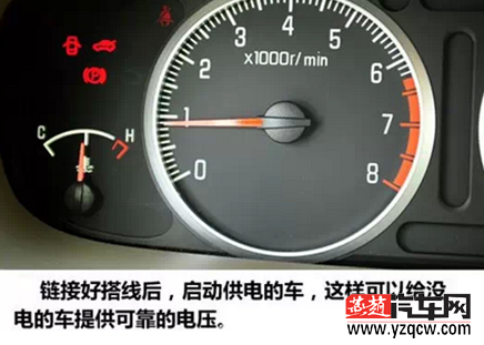

      3、在检查搭线连接无误后,启动救援车辆,稍等几分钟为被救援车辆充点电,然后再尝试启动被救援车辆即可。
