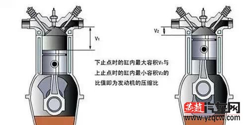

      ! ?/ J5 W% [. P# J9 f    我们先来讨论低压缩比发动机加入高标号汽油的问题,首先来说这种情况相对是比较少见的,因为低压缩比发动机一般都是搭配在一些低端的入门级车型上,而这部分用户讲究的是低成本,所以不太可能去加更昂贵的高标号汽油。

      ) x0 J( W1 O7 {  s# L) y, [    那么如果是加入了高标号汽油,可以肯定一点就是发动机不会发生爆燃的现象,因为更低的压缩比遇到了抗爆性更好的汽油,但这并不意味着没有坏处,由于汽缸压力没有达到一定的数值,高标号的汽油没有被充分的压缩达到易燃点,因此燃烧并不充分,所以并不能充分发挥发动机的动力,不但白白浪费了燃油,而且还容易让发动机产生积碳,有些得不偿失了。

          另外一种情况那就是高压缩比发动机加入低标号汽油,可能大家是出于用车成本上的考虑,但是带来的影响显而易见,低标号汽油抗爆性达不到要求,爆燃是注定会产生的结果,最后造成发动机故障,同样是丢了西瓜捡芝麻的事情,绝对不能做!这里我们还有一种比较特殊的情况,而相信这种情况也是让大多数用户所迷惑的,那就是一些车型发动机压缩比明明都是在10左右,标准的需要加97#汽油,但是厂商提供的数据却是加93#及以上标号的汽油,这又是为什么呢?高压缩比加低标号汽油不是会对发动机有损害吗?5 Y' `5 z( h* b
          按照我们之前所讨论的原理来看的确是这样的,当然对于发动机工程师来说也比我们要更清楚这其中的关系,而这些主要是以合资车型为主,在国外它们的确是喝标准的97#汽油,只是引进到国内之后都对发动机进行了一些优化,以适应国内整体的油品状况。
      2 Z  ]1 `9 t  J% L3 A; g# f' Q
      # n! ?3 i% \6 g% ?2 V【请信任厂家】$ D; O% P  F; [4 N8 `
          看完上面的分析,可能一些朋友还会感觉不踏实,其实不用担心,既然厂商能够允许在高压缩比的情况下加入低标号的汽油,他们一定是经过了长期的测试与实验,保证车辆能够安全稳定的运行,大家也不必过分担忧,当然如果您是个十分爱惜车的人,用高标号汽油也完全没有问题,只是成本上升而已。
