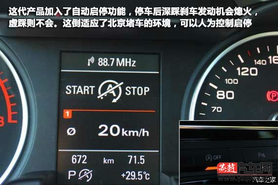

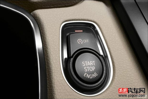

          自动启停,也叫Auto-stop,I-stop,简单说就是在车辆行驶过程中临时停车(例如等红灯)的时候一直踩刹车(一般超过2秒),发动机就能够自动熄火;当松开刹车或踩下油门(或转下方向盘,切S、M档等)时,发动机立刻自动起动。
      1.jpg " n* L* L3 k) S1 u; S0 ~
      标准的按键符号,灯亮一般为关闭,默认开启。

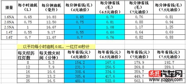

          多一个自动启停,往往贵7K大洋(参考DAS的蓝驱、PSA的价格,BBA等的就更贵了),但是熄火一分钟能省多少钱?请见下面的表格(以下的怠速耗油量均指不开空调、水温中线后的数据,因为自动熄火后也是没空调的,所以得跟没空调的耗油量相比。各车系数据可能有所偏差,见谅)
      ! I# \9 Z; r/ S- s& _) t, U; p' A
          按照现在的油价,日常使用基本每年只能省个300元左右,得20多年才能勉强回本……这还得整个系统完全没故障,并且没减去各种自动启停不工作的情况哦。

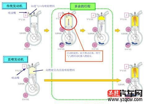

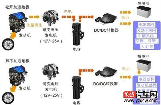

          2、另类的马自达I-STOP:这个自动启停版相当地有诚意。
      - |; E9 @" h1 U2 s5 p" S, D, K5 J
          主要区别在于:
          1)有设一个缓冲的高级电容,来保证补充启停需要的多余电量。然后通过一个变压器充电到电瓶中——因为铅酸电瓶充电实在是慢,而刹车过程时间又太短;
      6 t/ i1 O' J% _8 Y+ d* G
          2)利用发电机的负载磁阻力来精准控制每次熄火时,有2个汽缸刚好停在压缩的冲程,然后用直喷机的特点喷射燃油点火配合启动机启动,减轻启动机和电瓶的负担,也使得重启时抖动感大为减小,点火时间缩短一半。
